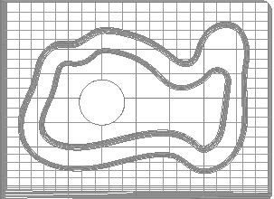

  5. In base alle impostazioni di default, ogni patch formata da laterali e longitudinali di una superficie è suddivisa in una mesh 2x2. Per modificare le dimensioni della mesh per le superfici selezionate, inserire nuovi valori nelle caselle Densità U e Densità V. Aumentare i valori per visualizzare più linee negli intervalli dei parametri U e V. Nell'esempio riportato di seguito viene mostrato un modello con una densità U e V pari a 2 per la superficie interna e una densità U e V pari a 5 per la superficie esterna.
