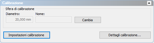

Riferimento alle opzioni dell'area di calibrazione
Visualizza il diametro e il nome della sfera di calibrazione utilizzata per calcolare la posizione della sonda e il diametro effettivo dello stilo.
Nota: L'area Calibrazione viene visualizzata solo quando si creano le ispezioni per macchine CNC o macchine CMM manuali.
Utilizzare l'area per personalizzare il processo di calibrazione e per visualizzare e gestire le calibrazioni.
L'area Calibrazione della scheda Macchina contiene le seguenti opzioni:
