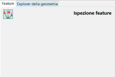

Utilizzare la scheda Feature per controllare la creazione di file sonda per gli elementi nella sequenza di ispezione:
Quando si crea o si seleziona un elemento, non viene creato alcun percorso sonda e non viene visualizzata alcuna finestra di dialogo Ispeziona nella scheda Feature.

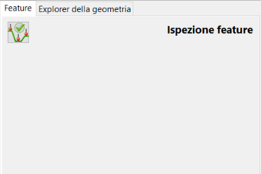

Quando si crea un elemento, PowerInspect visualizza il percorso sonda dell'elemento nella vista CAD e una finestra di dialogo Ispeziona nella scheda Feature. La finestra di dialogo consente di modificare informazioni selezionate sull'elemento, tra cui il metodo utilizzato per creare il percorso sonda.
Per accedere al pulsante Genera percorso sonda quando una finestra di dialogo Ispeziona viene visualizzata nella scheda Feature, fare clic sul pulsante Annulla per chiudere la finestra di dialogo.
