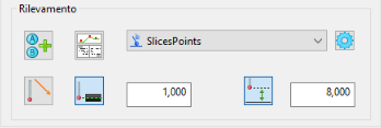

Usare l'area Rilevamento della finestra di dialogo Ispeziona per specificare il percorso sonda usato per misurare una feature.
Strategie e metodi di rilevamento
I metodi di rilevamento sono raggruppati in base alla strategia. La strategia di rilevamento determina la modalità di generazione di un percorso sonda e il metodo di rilevamento determina la forma del percorso usato per rilevare l'elemento. Selezionare metodo di rilevamento tra le seguenti strategie:
AutoTouchTrigger - Genera i punti di superficie e intermedi necessari per misurare l'elemento. Si tratta della strategia di default per feature geometriche, come archi, coni, cilindri e sfere, ed è possibile selezionarla per i gruppi di ispezioni.
UserDefined - Consente di specificare manualmente il percorso sonda utilizzando l'Editor percorso sonda. Questa è la sola strategia disponibile per i piani; possono essere selezionati per altre feature geometriche o gruppi di ispezione.
CollisionAvoidance - Genera un percorso sonda intermedio libero da collisioni tra le feature della parte.
AutoScan - Crea percorsi sonda di scansione per una feature.
UserScan - Specifica il percorso sonda di scansione utilizzato per misurare la feature selezionata.Inoltre, PowerInspect è in grado di selezionare il metodo di rilevamento AutoDefined di Fallback quando il metodo originale dell'elemento non è compatibile con la sonda corrente o non è disponibile in questa versione di PowerInspect. Dato che questo metodo potrebbe produrre un percorso sonda non ottimale, si consiglia di modificarlo prima di misurare la parte.
Per visualizzare o modificare i parametri che controllano la modalità di calcolo del percorso sonda, fare clic sul pulsante Parametri.
