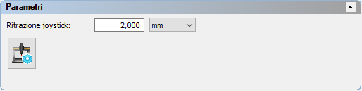

Visualizzare o modificare i parametri della macchina.
  1. Allegare il documento al dispositivo di misurazione.
  2. Nella scheda Macchina, fare clic su Parametri.
  3. Nella casella Ritrazione joystick, inserire la distanza secondo cui la sonda si ritrae automaticamente quando si usa il joystick per prendere un punto di contatto.
  4. Se si utilizza una macchina CNC e si desidera visualizzare o modificare i parametri di rilevamento, fare clic su per visualizzare la finestra di dialogo Parametri CMM.
