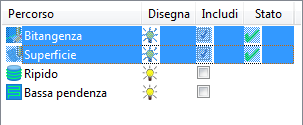

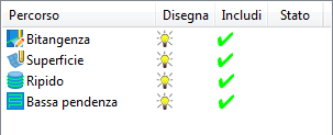

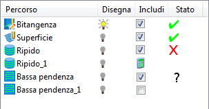

Tabella percorso utensile — Visualizza tutti i percorsi utensile che usano l'utensile e mostra se l'utensile può lavorare la parte senza collisioni. La tabella ha quattro colonne:
o off
per disegnare o nascondere i percorsi utensile sul modello.
— L'assemblaggio utensile non collide con la parte durante la lavorazione.
— L'assemblaggio utensile collide con la parte. Il componente urtato è ombreggiato in rosso.
— Il profilo percorso utensile non è stato calcolato.
Includi tutti i percorsi — Fare clic per includere tutti i percorsi utensili nel calcolo del profilo della pinza.
Escludi tutti i percorsi — Fare clic per escludere tutti i percorsi utensile nel calcolo del profilo della pinza. Questo è utile se si vuole ripristinare la selezione del percorso utensile e selezionare i percorsi utensile individualmente.

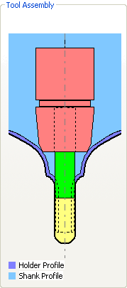

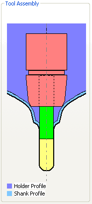

La scheda Profilo pinza visualizza il Profilo pinza e il Profilo gambo.
Se si vuole solo vedere il Profilo pinza, selezionare la scheda Pinza.

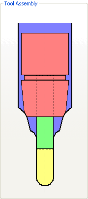

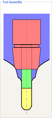

Diametro profilo massimo — Specificare il diametro massimo del profilo (sulla pinza o sul gambo). Il valore 0,0 significa che non viene impostato alcun diametro massimo.
Diametro massimo del profilo —0.0 (illimitato):
Diametro massimo del profilo — 90:

Assemblaggio utensile — Quest'area visualizza le parti definite dell'assemblaggio utensile come anche il profilo della pinza.
strumento
gambo
pinza
profilo pinza
