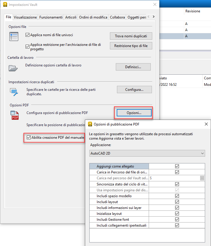

Selezionare le impostazioni per la stampa su PDF dei file 2D di AutoCAD e Inventor.
Selezionare la casella Abilita creazione PDF manuale per poter creare un PDF senza dover modificare lo stato del ciclo di vita per un file di disegno. Il comando Crea PDF è disponibile nella barra degli strumenti, nel menu contestuale e nel menu Azioni.
In queste tabelle vengono descritte le impostazioni della finestra di dialogo Opzioni PDF per la pubblicazione dei file 2D di AutoCAD e Inventor.
| Opzioni di pubblicazione PDF dei file 2D di AutoCAD | |
| Aggiungi come allegato | Visualizza il file PDF pubblicato come allegato del file. |
| Carica in Percorso del file di origine | Memorizza automaticamente il file PDF pubblicato per la posizione del file selezionata. |
| Carica nel percorso del Vault selezionato | Definisce una posizione specifica (mediante il pulsante Sfoglia) per memorizzare il file PDF pubblicato. |
| Sincronizza stato del ciclo di vita e revisione come origine | Consente di stabilire lo stesso stato del ciclo di vita e valore di revisione per il PDF pubblicato e per il file di origine ad esso relativo. |
| Usa impostazioni pagina del disegno utente | Elimina la necessità di riconfigurare le impostazioni di pagina in Vault se ciò è stato eseguito in precedenza nell'applicazione nativa. L'opzione è selezionata e non può essere disattivata. |
| Includi spazio modello | Consente al file PDF pubblicato di contenere la vista dello spazio modello. |
| Includi scheletri | Consente al file PDF pubblicato di contenere la vista dello spazio layout. |
| Includi informazioni sui layer | Consente al file PDF pubblicato di contenere le informazioni sui layer. |
| Inizializza scheletri | Supporta i file esistenti. |
| Includi Gestione font | Consente di pubblicare un file PDF con stili font. |
