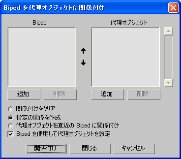

[Biped を代理オブジェクトに関係付け](Associate Bipeds With Delegates)ダイアログ ボックス
このダイアログ ボックスを使用すると、任意の数の代理オブジェクトを同数の Biped に関連付けることができます。代理オブジェクトおよび Biped を 2 つのリストに追加し、お互いに適当なペアになるように並べます。その後、[指定の関係を作成](Make Specified Associations)を選択し、[関係付け](Associate)ボタンをクリックします。または、既存の代理オブジェクトと Biped の関係を削除するか、各代理オブジェクトとシーンで一番近い Biped を関連付けることもできます。

[Biped](Bipeds)リスト
[追加](Add)(次の項目参照)で指定された、リンクに使用できる Biped のリストを表示します。[Shift]↑ または[Shift]↓ を使用すると、リストから任意のオブジェクトを選択または削除できます。
ハイライトした項目からハイライトを外すには、[Ctrl]キーを押しながらクリックします。
追加このボタンをクリックすると、標準の 3ds Max の[選択](Select)ダイアログ ボックスが開き、[Biped を代理オブジェクトに関連付け](Associate Bipeds with Delegates)ダイアログ ボックスのリストに現在表示されていない、シーン内の Biped すべてがリストに表示されます。 Biped を選択してから[選択](Select)ボタンをクリックすると、その代理オブジェクトが[オブジェクト](Objects)リストに追加されます。
[除去](Remove)リストからハイライトされた Biped を削除します。
[Shift]↑/[Shift]↓
2 つのリストの間にある矢印を使用すると、リストでハイライトされた項目が上下に移動します。
[指定の関係を作成](Make Specified Associations)がオンの場合に[関係付け](Associate)ボタンをクリックすると、リストで一致する位置にある項目のペアの間に関連付けが作成されます。
[代理オブジェクト](Delegates)リスト
[追加](Add)(次の項目参照)で指定された、リンクに使用できる代理オブジェクトのリストを表示します。
[Shift]↑ または[Shift]↓ を使用すると、リストから任意のオブジェクトをハイライトまたは削除できます。
追加このボタンをクリックすると、標準の 3ds Max の[選択](Select)ダイアログ ボックスが開き、[Biped を代理オブジェクトに関連付け](Associate Bipeds With Delegates)ダイアログ ボックスのリストに現在表示されていない、シーン内の代理オブジェクトすべてがリストに表示されます。 オブジェクトを選択してから[選択](Select)ボタンをクリックすると、その代理オブジェクトが[代理オブジェクト](Delegates)リストに追加されます。
[除去](Remove)リストから選択した代理オブジェクトを削除します。
  • 関係付けをクリアオンの場合に[関連付け解除](Disassociate)ボタンをクリックすると、character studio ですべての代理オブジェクトと Biped の関係付けが削除されます。 [Biped]リストのボタンは使用できなくなります。
  • 指定の関係を作成選択した場合に[関連付け](Associate)ボタンをクリックすると、character studio により 2 つのリストで各代理オブジェクトと Biped のペアが関連付けられます。 つまり、最初の代理オブジェクトは最初の Biped に関連付けられ、2 番目の代理オブジェクトは 2 番目の Biped に関連付けられます。
  • 代理オブジェクトを直近の Biped に関係付け選択した場合に[関連付け](Associate)ボタンをクリックすると、character studio により、シーン内で各代理オブジェクトに一番近い Biped が計算され、その 2 つが関連付けられます。
Biped を使用して代理オブジェクトを設定
オンの場合に[関連付け](Associate)ボタンをクリックすると、ダイアログ ボックスのリストに表示されているすべての代理オブジェクトに対して[Biped を使用](Use Biped)オプションがオンになります。
[関係付け](Associate)/[関係付け解除](Disassociate)
指定された変更を適用し、ランダムな値を計算し、ダイアログ ボックスを閉じます。[関係付けをクリア](Clear Associations)オプションが選択されている場合、ボタンの名前が[関係付けを解除](Disassociate)に変わります。
閉じる
変更したあらゆる設定を記憶してダイアログ ボックスが閉じます。新しい代理オブジェクトの設定は、計算も適用もされません。
キャンセル
変更を無視してダイアログ ボックスが閉じます。
