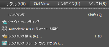

[レンダリング](Rendering)メニューの[レンダリング設定](Render Setup)には、アイコン、省略記号、およびキーボード ショートカットが割り当てられています。

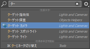

特定のコマンドに対して 3ds Max システム全体(メニューとアクション)を検索する場合、メニューが開いていない状態で[X]キーを押すと、マウス カーソルの位置に小さな[検索](Search)ダイアログ ボックスが開きます。
検索する文字列を入力すると、検索ダイアログ ボックスからドロップダウン リストが開き、一致するアクションが表示されます。アクションを選択するには、その名前をクリックします。検索フィールドをクリアするには、検索ボックスの右端にある[X]アイコンをクリックします。検索を終了するには、コマンドを選択し、検索インタフェースの外側をクリックするか、[Esc]キーを押します。詳細については、「3ds Max を検索」を参照してください。
検索フィールドにテキストを入力すると、一致するすべてのアクションが表示されます。
