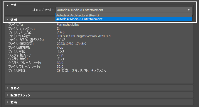

プリセットを選択する
プリセットは、FBX Plug-in の[プリセット](Presets)領域のメニューで選択します。
FBX ウィンドウの[プリセット](Presets)領域

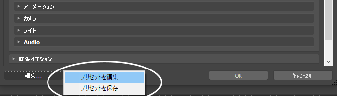

プリセットを編集/プリセットを保存
[プリセットを編集](Edit preset)ボタンを押すと、自分で定義したオプション設定でカスタム プリセットを作成したり保存したりできます。
[プリセットを編集](Edit preset)または[プリセットを保存](Save preset)オプション
[プリセットを編集](Edit preset)または[プリセットを保存](Save preset) オプションを開くには、FBX インポータ UI の[編集](Edit)ボタンを押します。
