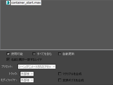

外部参照登録リスト
現在のシーンで外部参照オブジェクトとして使用されているソース オブジェクトを格納したソース ファイルの名前を表示します。これらのファイルは、[外部参照登録をファイルから作成](Create XRef Record)ボタンで追加し、[外部参照登録を削除](Remove XRef Record)ボタンで削除します。
ソース ファイルのフル パスを表示するには、カーソルを外部参照登録の名前の上に移動します。フル パスがツールチップに表示されます。
ソース ファイル自体に外部参照が含まれている場合は、その名前の左に[+]/[-]のアイコンが表示されます。このアイコンをクリックすると、ネストされた外部参照項目の表示が展開または集約します。外部参照登録が失われて解決できない場合、それらの登録はグレーで表示されます。
[外部参照登録](XRef Record)リストを右クリックすると、ポップアップ メニューが表示されます。ポップアップ メニューには、リストとその登録を管理するための追加オプションが表示されます。
登録リスト コントロール
