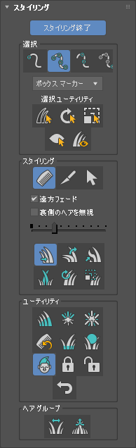

[スタイリング](Styling)ロールアウト(ヘアーとファー)
[ヘアーとファー](Hair And Fur)モディファイヤの[ガイド](Guides)サブオブジェクト レベルでは、ビューポートでインタラクティブにヘアをスタイリングできます。インタラクティブなスタイリングを行うためのコントロールは、[スタイリング](Styling)ロールアウトにあります。このロールアウトにある[ヘアをスタイル](Style Hair)ボタンをクリックしてスタイリングを開始することもできます。

選択を行ったら、通常は[ヘア ブラシ](Hair Brush)(これも[スタイリング](Styling)領域、[選択](Select)の左)をクリックし、このブラシと[スタイリング](Styling)領域の下部にある[変換](Translate)、[スタンド](Stand)、[根元を膨張](Puff Roots)、[束](Clump)、[回転](Rotate)、[スケール](Scale)ツールの 1 つを組み合わせて使用します。
スタイリング中は、選択したガイドだけが影響を受けます。さらに、その時々にブラシ領域内にあるガイドだけが影響を受けます。ブラシ サイズは、[スタイリング](Styling)領域のスライダを使用するか、Ctrl+Shift を押したままマウス ドラッグすることにより変更できます。
[スタイリング](Styling)ロールアウトの[ヘア カット](Hair Cut)ツール([ヘア ブラシ](Hair Brush)と[選択](Select)の間)は、ブラシの場所に基づいてスケールすることによりヘア ガイドをカットします。

[ヘアをスタイル](Style Hair)/[スタイリング終了](Finish Styling)
スタイリングを開始するときに[ヘアをスタイル](Style Hair)をクリックします。スタイリング モードをオフにするには、[スタイリング終了](Finish Styling)をクリックします。このボタンをオンにすると、すぐにブラシが使用できるようになり、既定値ではアクティブなツールが[変換](Translate)になります。[ヘアをスタイル](Style Hair)をオンにすると、[選択](Selection)ロールアウトの[ガイド](Guides)サブオブジェクト レベルにアクセスしてすべてのガイドを選択します。
[選択](Selection)領域
先端によってヘアを選択
各ガイド ヘアの終点の頂点のみを選択できます。

[スタイリング](Styling)領域
ヘア ブラシ
(既定値)このスタイリング モードでは、マウスのドラッグが、ブラシ領域内で選択されている頂点にのみ影響します。

選択
選択モードを有効にします。このモードでは、3ds Max の選択ツールを使用し、[選択](Selection)領域で選択された制限に基づいて(すべてのガイド、先端など)、ガイド頂点を選択できます。

ブラシ サイズ スライダの下のスタイリング ボタンは、[ヘア ブラシ](Hair Brush)をオンにした場合にのみ使用可能になります。
変換
選択した頂点を、マウスをドラッグする方向に移動させます。
スタンド
選択したガイドを、サーフェスに対して垂直方向に押し出します。
