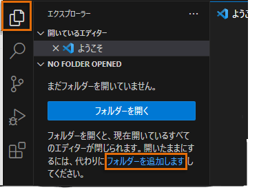

ワークスペースにフォルダを追加するには
  1. Visual Studio Codeの[Activity]バーの[Explorer]をクリックし、次に[Add Folder]をクリックします(または[File]メニュー > [Add Folder to Workspace]をクリックします)。
  2. [Add Folder to Workspace]ダイアログ ボックスで、現在の作業スペースに追加するフォルダを参照して選択します。
  3. [Add]ボタンをクリックします。
