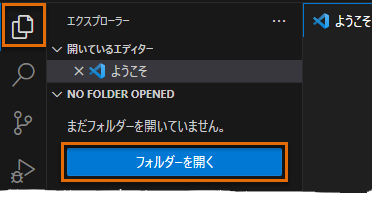

  1. Visual Studio Codeの[Activity]バーの[Explorer]をクリックし、次に[Open Folder]をクリックします(または[File]メニュー > [Open Folder]/[Open]をクリックします)。
