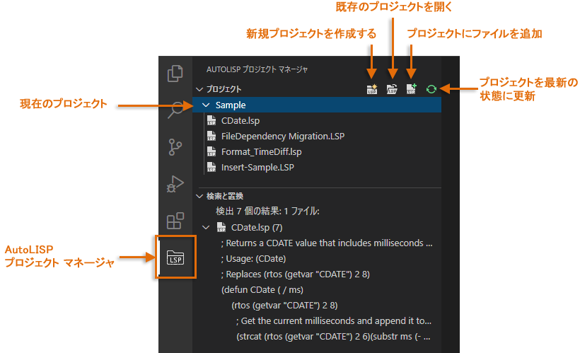

AutoLISP プロジェクトを使用して、AutoLISP ソース(LSP)ファイルを論理的にグループ化することができます。AutoLISP プロジェクトは、拡張子 .prj のファイルに保存されます。PRJ ファイルには、ローカル フォルダまたはネットワーク フォルダ、または Git リポジトリを表すフォルダに既に保存されている LSP ファイルへの参照が含まれています。AutoCAD AutoLISP Extension によって、[Activity]バーに、[AutoLISP Project Manager]という名前のビューが定義されます。このビューから PRJ ファイルを作成および開くことができます。
PRJ ファイルを開くと、次のことが行えます。
AutoLISP Project Manager は、2 つのペイン([PROJECT]と[FIND & REPLACE])で構成されています。
次に、各ペインに含まれるツールについて説明します。
AutoLISP ソース(LSP)ファイルの管理に使用する AutoLISP プロジェクトを作成および開くためのツールが含まれています。
[Current Project]
AutoLISP Project Manager で現在開いているプロジェクトの名前。
ツールバー
- 新規 AutoLISP プロジェクトを作成します。
- 以前に保存した AutoLISP プロジェクトを開きます。
- 現在のプロジェクトに AutoLISP ソース(LSP)ファイルを追加します。
- 現在のプロジェクトを最新のデータに更新します。
[Current Project] - サブ メニュー
LSP ファイル - サブ メニュー
現在のプロジェクトに存在する AutoLISP ソース(LSP)ファイル内の文字列を検索および置換するために使用するツールが含まれています。
ツールバー
- [Find in Project]ダイアログ ボックスが表示されます。このダイアログ ボックスでは、検索する文字列を入力したり、検索時に使用する一致オプションを指定したりできます。
- [Find in Project]および[Replace in Project]ダイアログ ボックスが表示されます。これらのダイアログ ボックスでは、検索および置換する文字列を入力したり、検索時に使用する一致オプションを指定したりできます。
- LSP ファイル内の文字列の検索をキャンセルします。
- 検索結果リストのエントリをクリアします。
