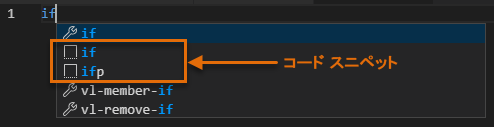

開いた AutoLISP ソース(LSP)または DCL ファイルのエディタ ウィンドウに入力すると、AutoCAD AutoLISP Extension により、入力した文字と一致する推奨関数とコード スニペットの一覧が表示されます。入力する文字が多いほど、一覧に表示される項目が少なくなります。一覧の項目を選択して関数名を完成したり、コード スニペットを使用します。また、矢印キーで使用する項目をハイライト表示してから[Tab]を押してその項目を完成することもできます。

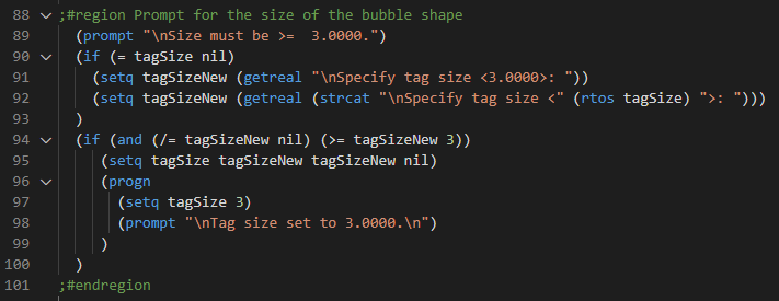

VS Code は AutoLISP 文または複数行にまたがる DCL 定義に基づいて、「リージョン」と呼ばれるものを自動的に定義します。リージョンを展開または折りたたむことで、エディタ ウィンドウに現在表示されているコード文の数を最小限に抑えることができます。ユーザ定義リージョンを挿入して、サブ領域とも呼ばれる複数の文およびリージョンを、単一の折りたたみ可能なリージョンにグループ化することもできます。
ユーザ定義リージョンは、コメント ;#region で始まり、コメント ;#endregion で終わります。これらはコメントであるため、それぞれの後に、各リージョン内の文および定義の使用方法を説明するテキストを追加することができます。
AutoCAD AutoLISP Extension は、コード スニペットと呼ばれる小さなコード ブロックまたはサンプルをサポートしています。コード スニペットを使用すると、よく使用する関数や複雑なコード ブロックに対して必要な構文をすばやく追加できます。たとえば、AutoCAD AutoLISP Extension には If... Progn の略である ifp という名前のコード スニペットがあり、これにはネストした progn 文を含む if 文が含まれています。コード エディタで ifp と入力して[Tab]を押すと、コード スニペットを挿入することができます。
コード スニペットは VS Code の AutoComplete 機能の一部であり、先頭には AutoLISP 関数の名前を示すために使用されるレンチではなく正方形のアイコンが付きます。
