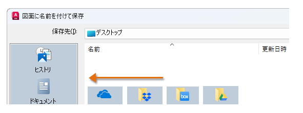

ファイル ダイアログ ボックスからアクセスする
クラウド アカウントから図面にアクセスする場合は、場所バーにクラウド ストレージ プロバイダを追加すると便利です。場合によっては、これは自動的に行われます。自動的に追加されない場合は、場所バー内で右クリックして、目的のクラウド ストレージ プロバイダを追加します。
