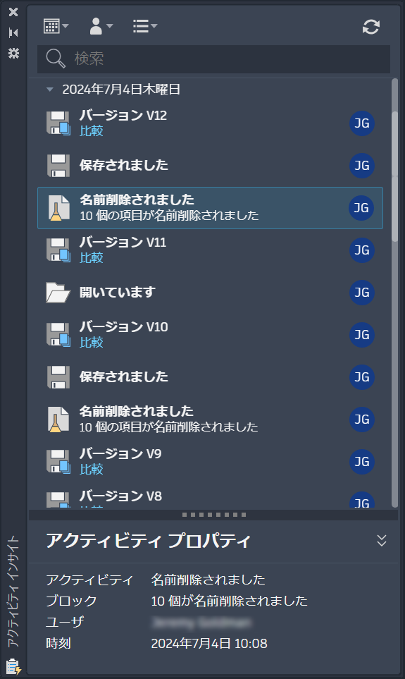

  1. [表示]タブ > [履歴]パネル > [アクティビティ インサイト] 検索 をクリックします。
    [アクティビティ インサイト]パレットが開き、現在の図面のアクティビティが表示されます。
    注: アクティビティは、[アクティビティ インサイト]パレットが閉じていても記録されます。次にパレットを開いたときに、すべてのアクティビティが表示されます。
  2. [アクティビティ プロパティ]パネルでアクティビティをクリックすると、詳細が表示されます。
注: アクティビティのリストは、図面を保存するたびに更新されます。

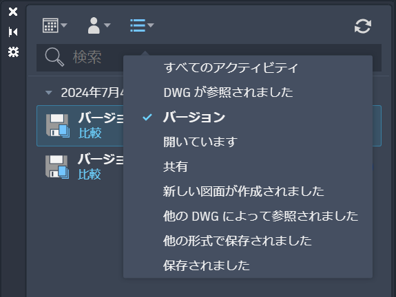

サポートされているクラウド ストレージ プロバイダ(Autodesk Docs、Google Drive、OneDrive、Box、Dropbox など)でアクティビティ インサイトを使用すると、保存するたびに各図面の新しいバージョンが記録されます。各バージョン タイルの[比較]をクリックすると、簡単に旧バージョンと現在のバージョンを比較できます。
アクティビティ フィルタで[バージョン]を選択すると、バージョン アクティビティを選択表示できます。さらにフィルタするには、日付フィルタとユーザー フィルタをクリックします。

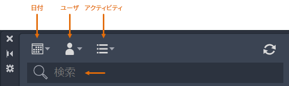

  1. 次の項目でアクティビティのリストをフィルタリングすることができます。
    • 日付: カレンダー フィルタを展開し、カレンダーで日付または日付範囲を選択します。
    • ユーザー: ユーザー フィルタを展開し、アクティビティを表示するユーザー名を選択します。アクティビティを持つユーザーのみがリストに含まれます。
      注: AU は、AutoCAD 以外のアクティビティの匿名ユーザーを表します。

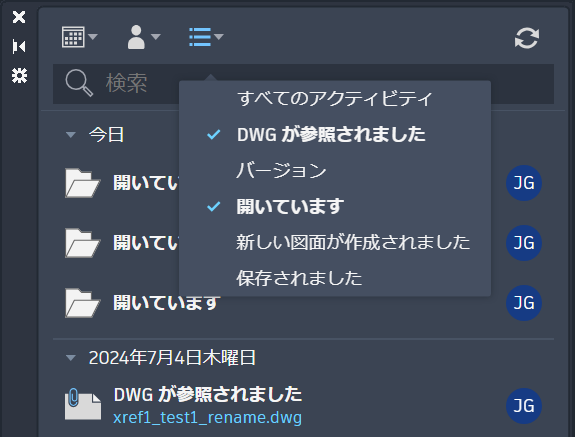

    • アクティビティ: アクティビティ フィルタを展開し、現在の図面のアクティビティ タイプのリストから選択します。
    注: ユーザーおよびアクティビティ フィルタから複数のオプションを選択することができます。
  2. 検索フィールドにテキストを入力して、アクティビティのリストをフィルタします。完全な情報または部分的な情報を使用して、数値、日、月、ファイル名、トレース名、プロパティ名または値、ユーザ名、またはアクティビティ名を指定できます。
    注: 検索は、単独で使用することも、カレンダー、ユーザー、およびアクティビティ フィルタと組み合わせて使用することもできます。
