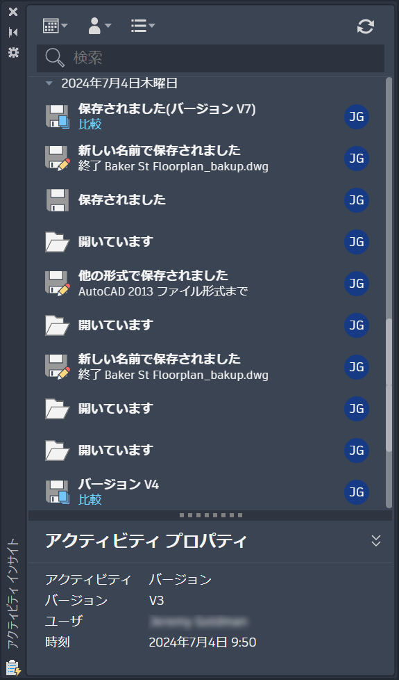

アクティビティは、[オプション]ダイアログ ボックスの[ファイル]タブで指定した[アクティビティ インサイトの場所]に書き込まれます。アクティビティ インサイト イベントの既定の場所は、C:\Users\{ユーザー名}\AppData\Local\Autodesk\ActivityInsights\Common です。
アクティビティ インサイトをコラボレーションに使用するには、これを共有場所に変更してください。

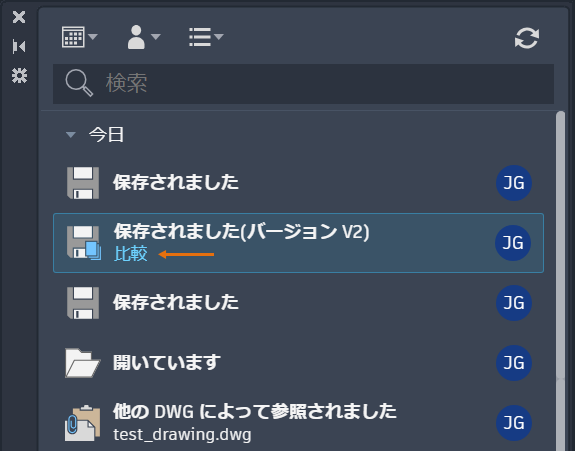

次に、[アクティビティ インサイト]パレットにログ記録が行われるアクティビティの一覧を示します。
| アクション | アクティビティ インサイト タイル |
| 名前のない図面を保存する | 新しい図面が作成されました |
| 図面の変更を保存する | 保存されました |
| サポートされているクラウド プロバイダ内に保存されている図面のバージョンを保存する | 保存されました(バージョン #) |
| 異なるファイル形式で保存する | 新しい名前で保存されました |
| 図面を共有する | 共有 |

すべての AutoCAD 製品は、図面アクティビティを記録します。ただし、現在 AutoCAD LT では、パレットにはバージョン アクティビティのみが表示されます。また、AutoCAD モバイル アプリには、[アクティビティ インサイト]パレットがまだありません。異なる AutoCAD 製品間で共有メンバーと作業する場合は、全員が同じアクティビティ インサイトの場所に保存していることを確認してください。
AutoCAD、AutoCAD for Mac、AutoCAD Web では、特定のアクティビティが AutoCAD 製品内でサポートされていない場合でも、開いている図面のすべてのアクティビティが表示されます。たとえば、STANDARDS[標準仕様を設定]コマンドは AutoCAD でのみサポートされています。しかし、このコマンドを使用すると、AutoCAD for Mac および AutoCAD Web の[アクティビティ インサイト]パレットに、標準仕様を設定したアクティビティが表示されます。
