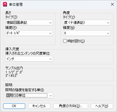

[単位管理]ダイアログ ボックス
UNITS[単位管理] (コマンド) 検索
オプション
次のオプションが表示されます。
[長さ]
[タイプ]
計測単位の現在の表示形式を設定します。
計測単位の形式には、建築図面表記、十進表記、工業図面表記、分数表記、指数表記があります。工業図面表記と建築図面表記の形式はフィートとインチで表示され、各作図単位は 1 インチを表すものとみなされます。他の形式は、実際の任意の単位で表すことができます。
[精度]
長さの計測を表示する場合の小数点以下の桁数または分母の精度を設定します。
[角度]
現在の角度形式と現在の角度の精度を指定します。
[タイプ]
角度の現在の表示形式を設定します。
[精度]
角度の表示精度を設定します。

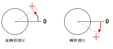

[時計回り]
正の角度が、時計回り方向に計測されるのか、反時計回り方向に計測されるのかをコントロールします。
[挿入尺度]
現在の図面に挿入されるブロックおよび図面の尺度をコントロールします。
現在の図面で使用されている単位とは異なる単位で作成されたブロックまたは図面を挿入すると、挿入尺度値により不一致が修正されます。ブロックまたは図面の尺度が変更されないようにするには、[単位なし]を指定します。
現在の図面に挿入されたブロックまたは図面の尺度の計算方法については、「概要 - ブロック単位と挿入尺度」を参照してください。

[サンプル出力]
単位と角度の現在の設定例が表示されます。
[照明]
現在の図面内のフォトメトリック光源の強度の計測単位をコントロールします。フォトメトリック光源ではレンダリングで使用される単位の決定に挿入尺度が使用されるため、[挿入尺度]は[単位なし]以外の単位スタイルに設定する必要があります。
