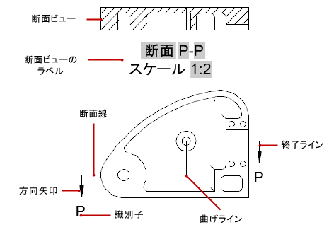

モデル ドキュメントの断面ビューは既存の図面ビューから投影されたビューで、内側を表示するために断面線を使用して図面ビューを切断します。
次の図は、VIEWSECTION[断面ビュー作成] コマンドによって生成されるさまざまな図形と、それらの図形を指す用語を示しています。断面ビュー スタイルは、示されている各図形の外観をコントロールします。
断面ビューを作成するときに推測拘束をオン(CONSTRAINTINFER=1)にしている場合、ビュー ジオメトリと断面線の間に推測拘束が適用されます。ビューが更新された場合、拘束によって、断面線と断面線がハイライト表示しているフィーチャとの位置関係が維持されます。場合によっては、推測拘束よりも複雑な拘束が必要になることがあります。たとえば、指定されたエッジから 15 mm の位置を通過する断面線などです。この場合、「シンボル スケッチ モード」と呼ばれる特殊な編集環境を使用して、手動でビュー ジオメトリに断面線を拘束することができます。スケッチ モードでは、断面線を拘束するためのジオメトリを追加できます。このジオメトリは構築ジオメトリとみなされ、シンボル スケッチ モードでのみ表示されます。

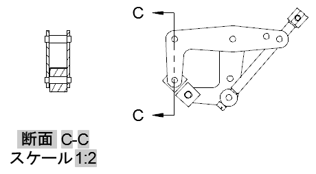

断面線で切断されたコンポーネントは、断面ビューでハッチングされます。機械エンジニアリングの作図では、締結部品やシャフトなどのコンポーネントはハッチング(断面化)されないようにする必要があります。
そのために、VIEWSECTION[断面ビュー作成] コマンドでは、Inventor コンテンツ ライブラリのコンポーネントを検出し、これらのコンポーネントを断面化しません。ただし、AutoCAD の 3D モデルには、シャフトや締結部品などのコンポーネントを明示的に識別するメタデータが含まれていません。したがって、このようなコンポーネントを手動で選択し、断面化の対象から除外する必要があります。

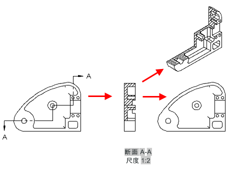

他の図面ビューと同じように、断面ビューから投影ビューを作成できます。ただし、既定で切断を継承するのはアイソメ投影ビューだけです。直交投影ビューでは切断は継承されません。そのため、断面ビューの直交投影ビューは完全なビューになります。
断面ビューのアイソメ投影ビューは、断面ビュー スタイルによってコントロールされません。代わりに、親断面ビューから尺度やハッチングなどのプロパティを継承します。
