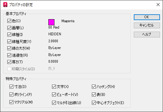

  5. S と入力して、コピー先オブジェクトにコピーするプロパティを選択します。
    次に、プロパティの設定に関する注意事項を示します。
    • 基本プロパティはすべてのオブジェクトに共通です。
    • コピー元オブジェクトの基本プロパティがダイアログ ボックスに表示されます。
    • 特殊プロパティは、そのオブジェクト タイプに固有のプロパティで、コピー元オブジェクトとコピー先オブジェクトが同じオブジェクト タイプである場合に適用されます。
    注: この例では、基本プロパティを使用します。次のセクションでは、特殊プロパティについて説明します。
  6. [色]と[画層]プロパティをオフにし、[線種]と[線種尺度]をオンにします。
  7. [OK]をクリックして、[プロパティの設定]ダイアログボックスを閉じます。

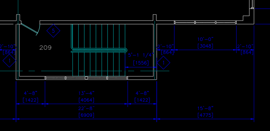

ある図面内のオブジェクトから他の図面内のオブジェクトにプロパティをコピーしたい場合があります。この例では、寸法オブジェクトのプロパティを他の図面内の寸法オブジェクトにコピーします。この例では、いくつかのセットアップを行い、MATCHPROP[プロパティ コピー]の[特殊プロパティ]の設定を確認する必要があります。
  1. acad.dwt テンプレートを使用して、新しい図面を開始します。
    テンプレートの詳細については、「お試しください: テンプレートを使用する」を参照してください。
  2. 長さ 120 単位の線分を作成し、DIM[寸法記入]コマンドを使用して線分の寸法を記入します。
  3. C:¥Program Files¥Autodesk¥AutoCAD <バージョン番号>¥Sample¥Sheet Sets¥Architectural¥Res にあるサンプル図面 Wall Base.dwg を開きます。.
これで、図面間で MATCHPROP[プロパティ コピー]を使用する方法を確認する準備が整いました。
  1. [ホーム]タブ > [プロパティ]パネル > [プロパティ コピー]をクリックします。 検索
  2. Wall Base.dwg で、コピー元オブジェクトとして寸法を選択します。

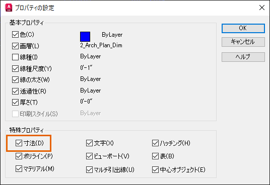

  3. S と入力して、[プロパティの設定]ダイアログ ボックスを開きます。
  4. [特殊プロパティ]領域で[寸法]がオンになっていることを確認し、[OK]をクリックします。
    特殊プロパティでは、コピー元オブジェクト タイプに固有のプロパティが適用されます。寸法オブジェクトの場合は、寸法スタイルなどが含まれます。
  5. コマンドがまだ実行されている間に、図面ファイル タブを選択して、他の図面に切り替えます。
    カーソルはペイント ブラシのままです。
  6. プロパティのコピー先の寸法オブジェクトを選択します。
  7. [Esc]または[Enter]を押してコマンドを終了します。

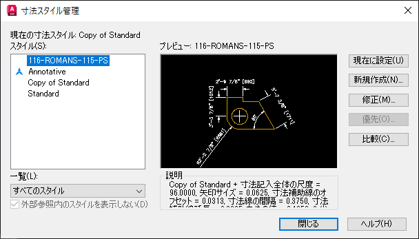

寸法が予想どおりに更新されます。さらに良いことに、寸法スタイルが存在しない場合は、図面に作成されます。DIMSTYLE[寸法スタイル管理]コマンドを使用して、これを確認してください。 検索
複数の図面で MATCHPROP[プロパティ コピー]コマンドを使用すると、必要なスタイルや定義が図面に作成されます。これには、次のものが含まれます。

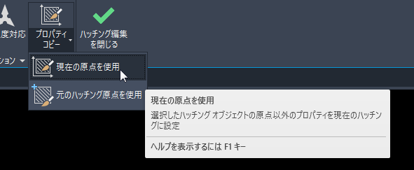

プロパティとハッチング原点をコピーする
MATCHPROP[プロパティ コピー]コマンドを使用して、あるハッチング オブジェクトから他のハッチング オブジェクトにプロパティをコピーすると、ハッチング原点の座標もコピーされます。原点をコピーしないようにするには、次の手順を使用します。
  1. 複数のハッチング オブジェクトを含む図面を開くか、次に示すようなオブジェクトを作成します。
  2. 変更するハッチング、つまりプロパティのコピー先ハッチングを選択します。
    注: 実際に最初にコピー先オブジェクトを選択しているので、逆に思えるかもしれません。
    [ハッチング エディタ]コンテキスト リボンが表示されます。
  3. [プロパティ コピー]ドロップダウンで[現在の原点を使用]を選択します。
  4. コピー元のプロパティを含むハッチング オブジェクトを選択します。
    これはコピー元オブジェクトとみなされます。編集中のハッチングにプロパティがコピーされます。
  5. [ハッチング エディタ]リボン コンテキスト タブの[閉じる]パネルで、[ハッチング エディタを閉じる]をクリックします。
