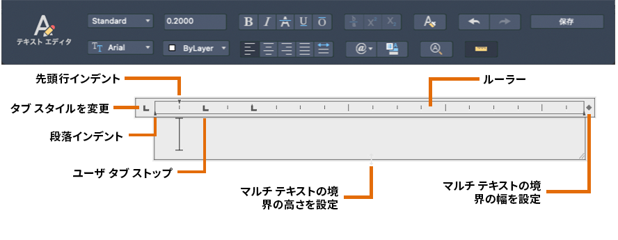

インプレイス テキスト エディタには、次のものが含まれています。
編集対象の表のセルを選択すると、インプレイス テキスト エディタによって、列を表す文字と行番号が表示されます。
次のオプションが表示されます。

ルーラーの表示をコントロールします。
