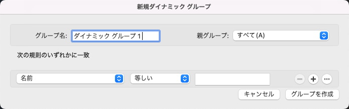

ダイナミック画層グループを[画層]パレットに追加すると、画層グループの下の[画層]リストを展開したときに、規則に一致する画層が表示されます。
次のオプションが表示されます。
画層グループの名前を入力する領域が表示されます。
新しいダイナミック画層グループを下にネストできるすべての画層グループが一覧表示されます。
画層のプロパティが表示されます。1 つまたは複数のプロパティを使用して画層グループを定義できます。たとえば、赤か青のいずれかの画層と使用中の画層をすべて表示する画層グループを定義することができます。複数の色、線種、線の太さを含めるには、他の規則を追加して別の設定を選択します。
画層名をフィルタするには、編集フィールドでワイルドカード文字を使用します。たとえば、*mech* と入力すると、名前に mech という文字が含まれるすべての画層が表示されます。

単一の規則または規則のグループを除去します。
規則の「アンド」グループを作成します。規則をグループ化すると、複雑なフィルタを作成することができます。
新しい規則を追加します。コントロールの新しいセットを使用して、規則の画層プロパティと条件を指定します。
[画層]パレットに新しいダイナミック グループを追加します。
