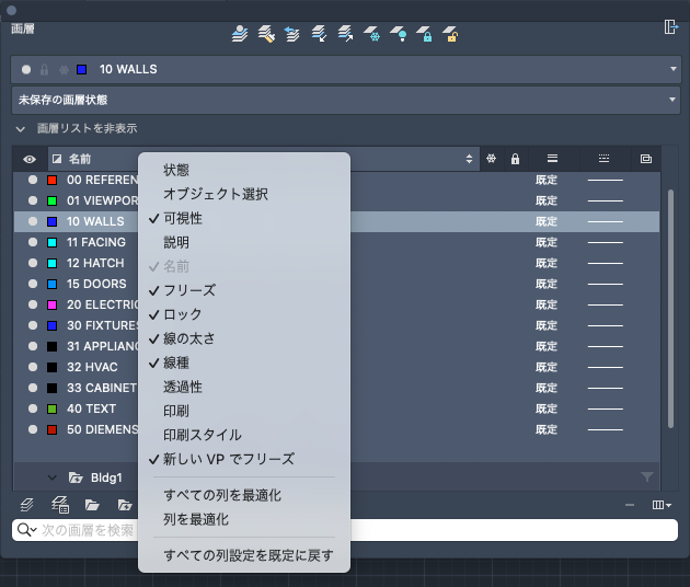

列見出しのショートカット メニュー
- [名前]
すべての列を名前別に一覧表示します。チェック マークが付いている列は、表示に含まれています。列名をクリックすると、列の表示と非表示が切り替わります。[VP でフリーズ]、[VP の色]、[VP の線種]、[VP の線の太さ]、[VP の印刷スタイル]は、レイアウト ビューポートがアクティブな場合に限り有効です。
- [すべての列を最適化]
すべての列の幅が、それぞれの列の内容にフィットするように変更されます。
- [列を最適化]
選択した列の幅が、その列の内容にフィットするように変更されます。
- [すべての列設定を既定に戻す]
すべての列を既定の表示および幅の設定に戻します。

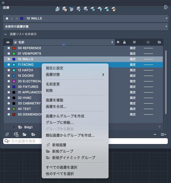

画層リストのショートカット メニュー
- [現在に設定]
選択した画層を現在の画層に設定します。(システム変数 CLAYER を参照)
- [画層状態]
選択した画層のフリーズ、ロック、新しいビューポートでフリーズ、印刷可否の状態を切り替えます。[選択表示]オプションは、図面内の選択した画層を選択表示します。選択した画層以外のすべての画層は、非表示かつロックされます。(LAYISO[画層選択表示]コマンドを参照)
- [名前変更]
選択した画層の名前を変更します。
- [削除]
選択した画層を図面から削除します。削除できるのは、参照されていない画層のみです。参照されている画層には、画層 0(ゼロ)と画層 DEFPOINTS、オブジェクトを含む画層(ブロック定義内のオブジェクトを含む)、現在の画層、外部参照に従属する画層があります。
注: 共有プロジェクトの図面や、画層編成の標準に基づいた図面を取り扱っている場合は、画層の削除には十分に注意してください。
- [画層を複製]
- 選択した画層に基づいて新しい画層を作成します。新しい画層は、選択した画層のすべてのプロパティと状態を継承します。
- [画層を合成]
- [画層を選択]ダイアログ ボックスが表示されます。このダイアログ ボックスで、選択した画層を指定した画層に合成することができます。画層が合成された後、選択した画層は図面から除去されます。(-LAYMRG[画層合成]を参照)
- [画層からグループを作成]
- 新しい画層グループを作成し、選択した画層を画層グループの参照として追加します。
- [グループに移動]
- [グループを選択]ダイアログ ボックスが表示されます。このダイアログ ボックスで、選択した画層を、指定した画層グループへの参照として追加することができます。
- [グループから除去]
- 選択した画層を画層グループから除去します。
- [類似画層からグループを作成]
- [新規ダイナミック グループ]ダイアログ ボックスが表示され、各画層のプロパティの規則を定義します。ダイナミック グループを作成する前に、新しいダイナミック グループの名前を指定したり、新しいダイナミック グループの規則を変更したりすることができます。
- [新規画層]
- 新しい画層を作成します。リストに[画層 1]という名前の画層が表示されます。名前は直ちに編集することができます。新しい画層は、画層リストで現在選択されている画層のプロパティ(色、表示/非表示の状態など)を継承します。
- [新規グループ]
- 新しい画層グループを作成します。リストに[グループ 1]という名前のグループが表示されます。名前は直ちに編集することができます。
- [新規ダイナミック グループ]
- [新規ダイナミック グループ]ダイアログ ボックスが表示されます。このダイアログ ボックスで、指定した画層プロパティに基づくすべての画層を含む画層グループを作成することができます。
- [すべての画層を選択]
すべての画層がリスト表示に表示されます。
- [他のすべてを選択]
リスト表示内の現在選択されている画層以外の画層をすべて選択します。

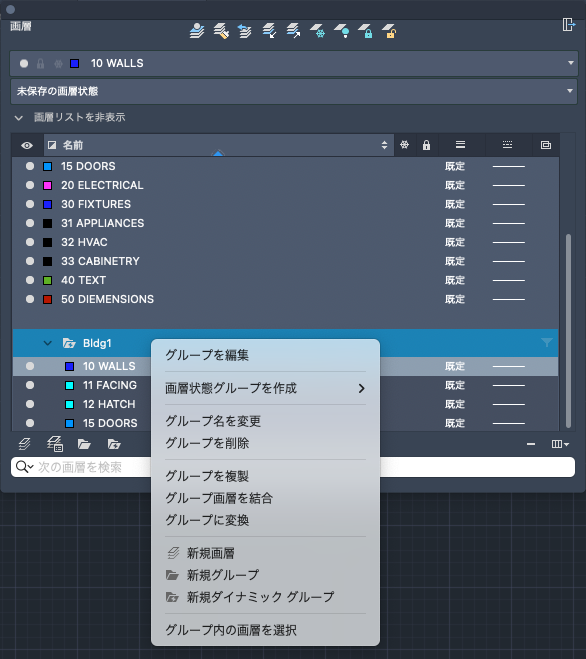

グループ項目のショートカット メニュー
- [グループを編集] (ダイナミック画層グループのみに適用されます)
- [新規ダイナミック グループ]ダイアログ ボックスが表示され、グループの規則を変更することができます。
- [グループの画層状態]
- 選択した画層の表示/非表示、フリーズ、ロック、新しいビューポートでフリーズ、印刷可否の状態を切り替えます。[選択表示]オプションは、図面内の選択した画層を選択表示します。選択した画層以外のすべての画層は、非表示かつロックされます。(LAYISO[画層選択表示]コマンドを参照)
- [グループの名前変更]
- 選択した画層グループの名前を変更します。
- [グループを削除]
- 選択した画層グループを削除します。画層グループのみを削除したり、画層グループとそのグループが参照する画層を削除したりすることができます。
削除される画層グループが参照する画層の削除動作は、システム変数 GROUPLAYERDELETABLE によってコントロールされます。
- [グループを非表示] (自動グループのみ)
- 選択した画層グループを非表示にします。グループを表示するには、[自動グループを表示]メニューからそのグループを選択します。
- [グループを複製]
- 選択した画層グループに基づいて新しい画層グループを作成します。新しい画層グループは、選択した画層グループのすべての画層への参照を継承します。
- [グループ画層を合成]
- [画層を選択]ダイアログ ボックスが表示されます。このダイアログ ボックスで、選択した画層グループ内の画層を、指定した画層に合成することができます。画層が合成された後、選択した画層は図面から除去されます。(-LAYMRG[画層合成]コマンドを参照)
- [グループに変換]
- 選択したダイナミック画層グループから画層グループを作成します。新しい画層を追加または変更した場合、それらの画層は、それらのプロパティーに基づいてグループに自動的に追加または削除されなくなります。
- [新規画層]
- [新規グループ]
- [新規ダイナミック グループ]
- [グループ内の画層を選択]
- 選択した画層グループ内のすべての画層を選択します。
