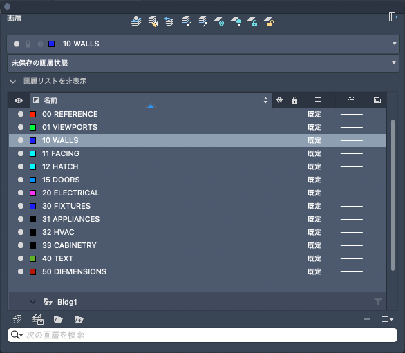

画層を管理するには、[画層]パレットを使用します。

新しく作成されるすべてのオブジェクトは現在の画層に描画されます。現在の画層は、[画層]パレットに示されます。
