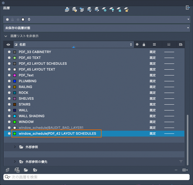

図面ファイルをアタッチすると、その図面の画層と画層のプロパティが現在の図面に追加されます。各画層名の前には外部参照の名前が追加されます。外部参照の名前は、参照図面ファイル名とは異なることがあります。
