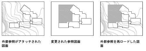

図面を開くと、すべての図面参照(外部参照)が自動的に更新されます。また、参照図面の最新バージョンを確実に使用したいときは、いつでも外部参照を更新することもできます。
図面を開くと、すべての外部参照が自動的に更新されます。参照図面の最新バージョンを確実に使用したいときは、いつでも[参照管理]から[コンテンツを再度読み込み] (再ロード)オプションを使用することで外部参照を更新することができます。
ネットワーク環境で外部参照図面を変更して保存すると、他のユーザは外部参照を再ロードして、変更内容にすぐにアクセスできます。
外部参照を図面にアタッチすると、プログラムは、最後に外部参照がロードまたは再ロードされた後に参照ファイルが変更されたかどうかを定期的にチェックします。システム変数 XREFNOTIFY で、外部参照の通知をコントロールします。
既定では、参照ファイルが変更されていると、作図領域の左下コーナー近くにバルーン メッセージが表示されます。バルーンのリンクをクリックすると、変更されたすべての外部参照が再ロードされます。
[変更を比較]をオンにすると、外部参照が参照図面と比較され、現在の図面に比較結果が表示されます。比較を終了すると、外部参照が再ロードされます。
