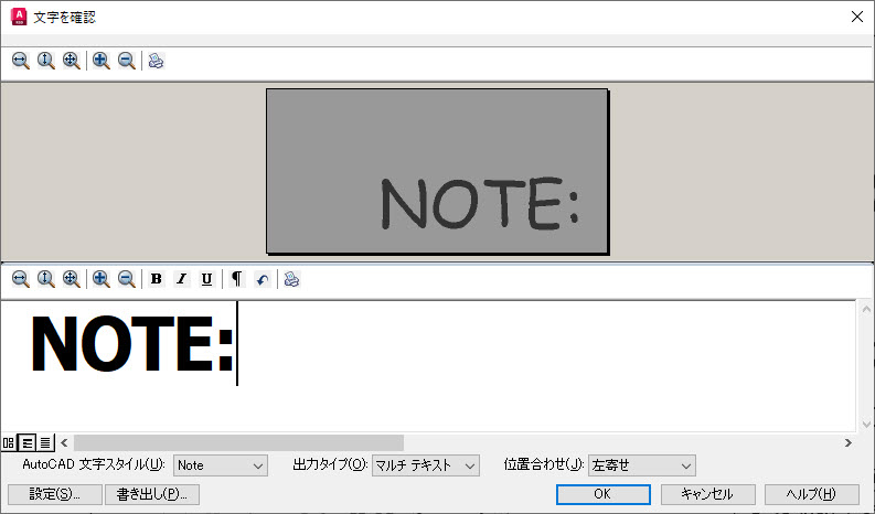

[文字/表を確認]ダイアログ ボックス
このダイアログ ボックスを使用して、文字認識操作中のソースの文字を検証し、出力文字の形式をコントロールします。ダイアログ ボックスは選択されたオプションによって[文字を確認]、または[表を確認]と呼ばれます。

認識と出力コントロール
不確実な語句:
認識されなかった語句が表示されます。
拒絶された文字:
認識されなかった文字やスキャン傷が表示されます。
修正後:
ドロップダウン リストから不確実な語句や拒絶された文字の置換候補を選択します。
次を検索:
次の不確実な語句または拒絶された文字に移動します。
置換:
不確実な語句や拒絶された文字を[修正後]ボックスから選択した語句または文字に置換します。
ディクショナリに追加:
不確実な語句や拒絶された文字を文字認識用ディクショナリに追加します。
AutoCAD 文字スタイル:
AutoCAD スタイルを指定します。
出力タイプ:
ラスター文字を、AutoCAD 文字または AutoCAD マルチテキストのどちらに変換するかを指定します。
位置合わせ:
文字の位置合わせを、右、左または中心に指定します。
設定:
[文字認識の設定]ダイアログ ボックスを表示します。
書き出し:
[編集]パネル上の文字を、他のアプリケーションが使用できるように書き出します。
