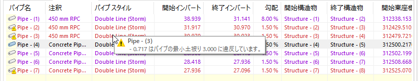

違反はどのように見えますか?
違反は、次の 3 つの方法でユーザにハイライト表示されます。
- 違反があるアイテムのアイコンの隅に小さい警告記号が表示されます。
- 違反があるアイテムのすべてのデータ列が、赤い太字フォントでハイライト表示されます(既定)。違反があるアイテムのフォントのスタイルと色は、Project Explorer の[基本設定]パネルからユーザが調整できます。
- 違反があるアイテムの上にカーソルを合わせると、詳細情報を示すツールチップが表示されます。Project Explorer 自体または Civil 3D からアイテムに変更を適用することにより、ユーザは違反に対処することができます。このような編集によって違反が解決されると、違反は Project Explorer アイテムから削除されます。

- パイプ: {y} がパイプの最小土被り {x} に違反している。
- パイプ: {y} がパイプの最大土被り {x} に違反している。
