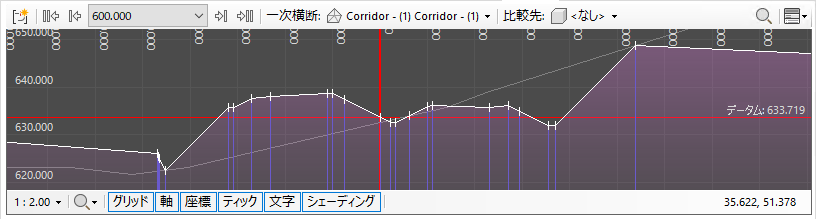

ステータス バーのコントロール
ステータス バーは、各縦断ビューおよび横断ビューの下部エッジに沿って表示され、多くの共通コントロールがあります。
  • 各ステータス バーの左側には、尺度係数のドロップダウン リストがあります。このリストでは、一連の鉛直異尺係数から選択して、ビューに即座に適用することができます。
  • 次に、ズーム モードのドロップダウン リストを使用すると、ビューのズームが、両方の軸に影響するか、または水平軸か垂直軸のどちらかにのみ影響するかを決定できます。ビューの鉛直異尺係数を動的に調整するには、後者のオプションを使用します。
  • 次に、一連のボタンを使用すると、ビュー内のさまざまなグラフィカル要素(グリッド、テキスト、軸、シェーディングなど)のオンとオフを切り替えることができます。
  • 最後に、各ステータス バーの右側に座標が表示されます。これは、測点と標高(縦断ビューの場合)または基線オフセットと標高(横断ビューの場合)に基づいた、ビュー内でのカーソルの位置を示します。

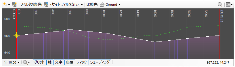

縦断ビュー
[線形]タブの[縦断ビュー]には、現在選択されている線形または縦断に直接関連付けられているすべての縦断が表示されます。選択されている線形に縦断が関連付けられていない場合は、代わりに、線形と各線形図形の測点範囲がキャンバスを横断する垂直線として表示されます。現在選択されている線形または縦断に関連付けられている未選択の縦断は、二次縦断の色(既定ではグレー)で表示されます。縦断が現在選択されている場合、その縦断は一次縦断の色(既定では白)で表示されます。
線形と縦断のリストに対してさまざまなタイプの縦断を含めたり除外するには、[縦断タイプの表示/非表示]チェック ボタンを使用します。
比較オブジェクトを使用する
選択した縦断上のポイントの測点と標高を設計の他の要素と比較するには、[比較先]ラベルの横にあるオブジェクトのドロップダウン リストを使用して、現在の図面にある別の線形、縦断、またはサーフェスを選択します。これにより、比較縦断ラインが縦断ビューに描画され、比較オブジェクトと表示されている縦断の関係が示されます。また、選択した線形または縦断のポイントの[計算された測点]リストには、表示されているポイントごとに、比較された標高値およびその他の関連する詳細が表示されます。

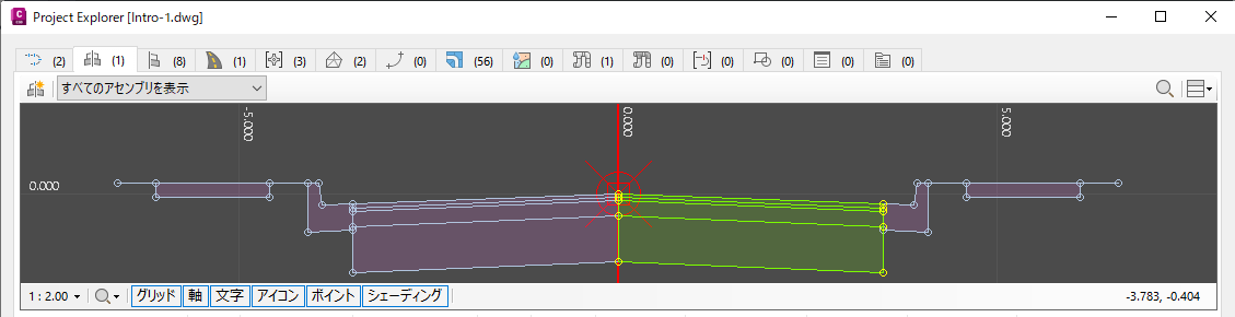

アセンブリ ビュー
[アセンブリ]タブの[アセンブリ ビュー]には、現在選択しているアセンブリに関連付けられているすべてのサブアセンブリを通過する動的な横断が表示されます。サブアセンブリ リストで選択したサブアセンブリは、見分けやすいようにビュー キャンバス上でハイライト表示されます。表示サブアセンブリのパラメータに対して行った変更は、即座にアセンブリ ビューに反映されます。
アセンブリ リストにすべてのアセンブリを含めるか、または、参照されているアセンブリ、参照されていないアセンブリ、違反があるアセンブリ、または違反がないアセンブリのみを含めるかを決定するには、アセンブリ ビューのツールバーにあるドロップダウン リストを使用します。参照されていないアセンブリは、現在の図面内のどのコリドー リージョンでも使用されていないアセンブリです。

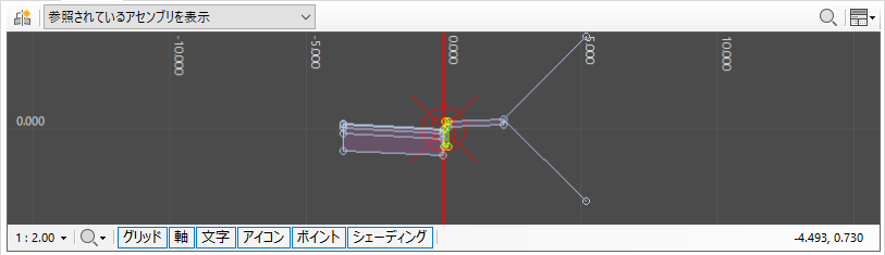

サブアセンブリ ビュー
[アセンブリ]タブの[アセンブリ ビュー]には、現在の図面に関連付けられているすべてのサブアセンブリを通過する動的な横断が表示されます。複数のサブアセンブリが選択されている場合、「複数のサブアセンブリが選択されています」というメッセージが横断ビューの左上に表示されます。

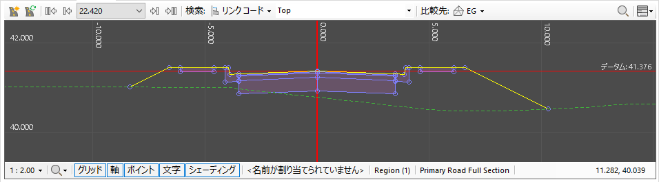

コリドー横断ビュー
[コリドー]タブの[コリドー ビュー]には、測点または巻尺の位置の範囲にある、選択したコリドーを通過する動的な横断が表示されます。横断を表示する測点を選択するには、前後の矢印またはコリドーで使用可能な測点のドロップダウン リストを使用します。ツールバーの[検索]オプションを使用すると、コリドー ビューの特定のポイント、リンク、またはシェイプ コードをハイライト表示できます。コードは、ドロップダウン リストから選択するか、複数のコードをハイライト表示する必要がある場合はカンマ区切りのリストとしてフィールドに入力することができます。
比較オブジェクトを使用する
選択したコリドー横断上のポイントのオフセットと標高を設計の他の要素と比較するには、[比較先]ラベルの横にあるオブジェクトのドロップダウン リストを使用して、現在の図面から任意のサーフェスを選択します。これにより、比較横断ラインがコリドー ビューに描画され、比較サーフェスと表示されている横断の関係が示されます。また、選択したコリドーの計画線ポイント リストには、計画線ポイントごとに、比較されたサーフェス標高値およびその他の関連する詳細が表示されます。

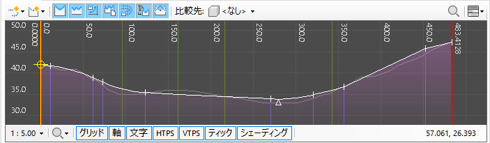

計画線ビュー
[計画線]タブの[計画線ビュー]には、選択した計画線を通過する動的な縦断が表示されます。計画線のリストをすべてのサイト、または現在の図面内の特定のサイトに限定するには、メイン ツールバーにあるサイト フィルタを使用します。表示されている 1 つまたは複数のポイントの標高に変更を適用するには、計画線リストまたは計画線ポイント リストで右クリック メニューから編集ツールを使用します。
比較オブジェクトを使用する
選択した計画線上のポイントの測点と標高を設計の他の要素と比較するには、[比較先]ラベルの横にあるオブジェクトのドロップダウン リストを使用して、現在の図面にある別の線形、縦断、またはサーフェスを選択します。これにより、比較縦断ラインが計画線ビューに描画され、比較オブジェクトと表示されている計画線の関係が示されます。また、選択した計画線の計画線ポイント リストには、表示されているポイントごとに、比較された標高値およびその他の関連する詳細が表示されます。

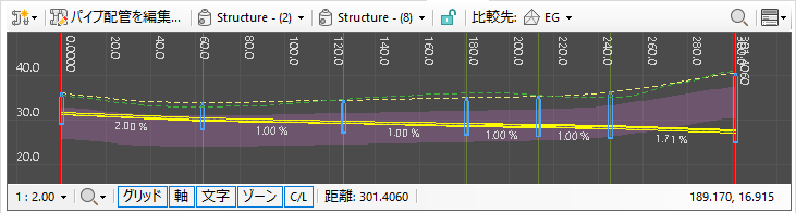

パイプ ネットワーク(パイプ配管)ビュー
[パイプ ネットワーク]タブの[パイプ配管ビュー]には、選択したパイプ ネットワーク内の 2 つの構造物間の最短パイプ ルートに沿った動的な縦断が表示されます。パイプ配管の開始構造物と終了構造物を選択するには、ツールバーにある構造物のドロップダウン リストを使用します。現在のパイプ配管に表示されている任意のパイプの勾配を調整するには、[パイプ配管を編集]オプションを使用します。
比較オブジェクトを使用する
選択したパイプ配管上のポイントの測点と標高を設計の他の要素と比較するには、[比較先]ラベルの横にあるオブジェクトのドロップダウン リストを使用して、現在の図面から任意のサーフェスを選択します。これにより、比較縦断ラインがコリドー ビューに描画され、比較サーフェスと表示されているパイプおよび構造物との関係が示されます。また、選択したパイプ配管のパイプ配管の間隔リストには、パイプ配管上のポイントごとに、比較されたサーフェス標高値およびその他の関連する詳細が表示されます。
