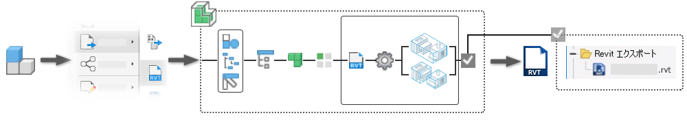

RVT モデルをエクスポートする
アセンブリ モデルを開いた状態で、次の操作を行います。
  1. [ファイル]メニュー [エクスポート] で、[RVT にエクスポート]をクリックします。[簡略化]プロパティ パネルが表示されます。

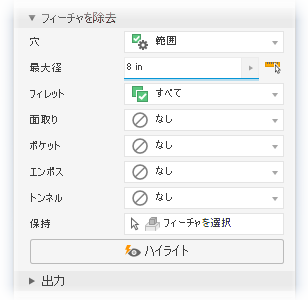

    4. [フィーチャを除去]では、簡略化パーツで追加または除外するフィーチャをタイプまたはサイズによって選択できます。フィーチャのリストには、穴、フィレット、面取り、ポケット(切削)、エンボス(積層)、トンネル(単一/複数エントリ)が含まれます。内部空間は自動的に削除されます。
      リストの各フィーチャ タイプに対して、削除するフィーチャ タイプと、それらの削除方法を指定します。
      • [なし] (既定): このタイプのフィーチャは削除されません。
      • [すべて]: このタイプのすべてのフィーチャが削除されます。
      • [範囲]: 指定したパラメータ以下のフィーチャがすべて削除されます。削除する最大サイズを定義する値を指定します。
      • [保持]: セレクタをクリックし、削除しないで残すフィーチャを選択します。
        注: フィーチャを認識するルールは、重複を最小にすることです。たとえば、穴はトンネルの定義も満たします。そのため、ある範囲以外の一部の穴はトンネルとして削除される場合があります。これを解決するには、[保持]をクリックして、簡略化パーツに残す任意のフィーチャを選択します。
      • [ハイライト表示]: 削除するフィーチャに色を適用します。

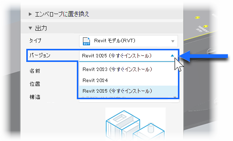

      • バージョン: 出力する Revit バージョン(2023 以降)を選択します。
        注: 対応するバージョンの Revit Core Engine (RCE)がインストールされていない場合は、インストールするように求められます。一致する RCE のインストールに同意した場合は、[簡略化]コマンドが終了し、インストールが開始されます。インストール中は、他の Inventor の作業を続けることができます。インストールが完了したら、再び[簡略化]コマンドをアクティブにすることができます。
        重要: 以前の RVT 出力を更新し、リストから新しいバージョンを使用する場合、RVT 出力は新しいバージョンに移行され、新しい Revit バージョン以降でのみ開くことができます。
