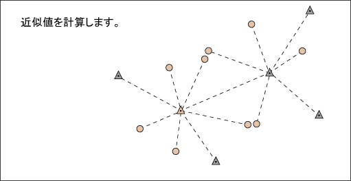

4番目の計算ステップで、各不明のポイントの近似座標を計算します。GPSセッションでは、計算で変換パラメータを決定します。タキメータのセッションでは、計算により、各測点のオリエンテーションを確定します。
近似座標は、同一ポイントを検索するため、また、調整計算用の入力データとして使用されます。
グラフィックを生成した場合、フィーチャ画層TB_SUR_V_FIELD_POINT に近似座標が表示されます。「ネットワーク プランのスタイル設定」も参照してください。
[計算]クリックして、計算を開始します。計算後に、情報領域のリンクを使って結果を解析します。
結果が信頼できる場合は、[次に]をクリックして、「ステップ5、同一ポイントの検索」を続行します。
