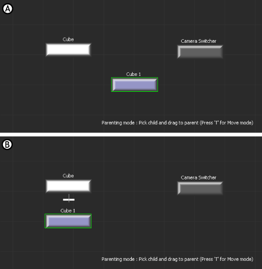

    親と選択された子オブジェクトが点線でつながれ、親オブジェクトがハイライト表示されます。親は選択した子に接続され、階層構造に並べ替えられます。
    たとえば、以下の図は、Schematic ビューの 2 つの立方体が親子の関係付けの前後でどのように変化するかを示しています。
    A.ペアレント化の前 B.ペアレント化の後(Cube 1 は Cube の子)
