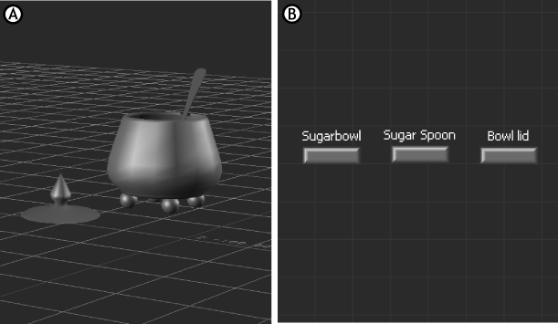

たとえば、以下の図では、砂糖入れ(Sugarbowl)、ふた(Bowl lid)、スプーン(Sugar Spoon)のモデルはそれぞれ独立したオブジェクトとして表示されています。階層をのぞいてみると、3 つは同じレベルであることが分かります。それぞれのモデルは独立して移動できます。
ペアレント化されていない砂糖入れ、ふた、スプーンのモデル A.Viewer ウィンドウ B.同じオブジェクトの Schematic ビュー。

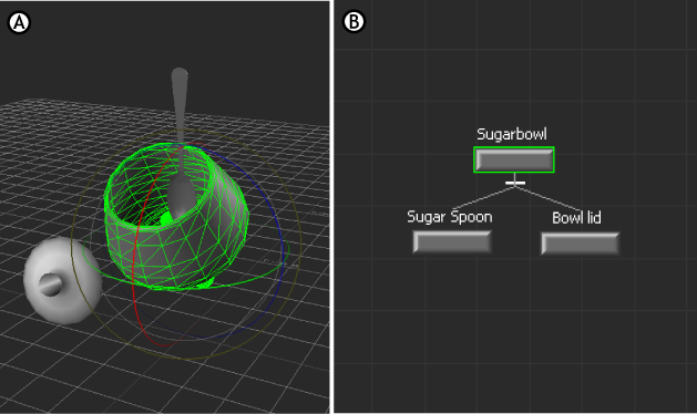

以下の図では、砂糖入れはふたとスプーンに対する親となっています。砂糖入れを回転すると、スプーンとふたも一緒に回転します。階層では、スプーンとふたは砂糖入れノードの子として表示されています。
ペアレント化された砂糖入れ、ふた、スプーンのモデル A.Viewer ウィンドウ B.同じオブジェクトの階層化された Schematic ビュー。
