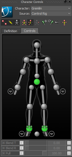

  1. Character Controls ウィンドウに移動します。

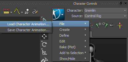

  2. Character Controls ウィンドウのメニュー ボタンを左クリックして、コンテキスト メニューから File Load Character Animation を選択します。

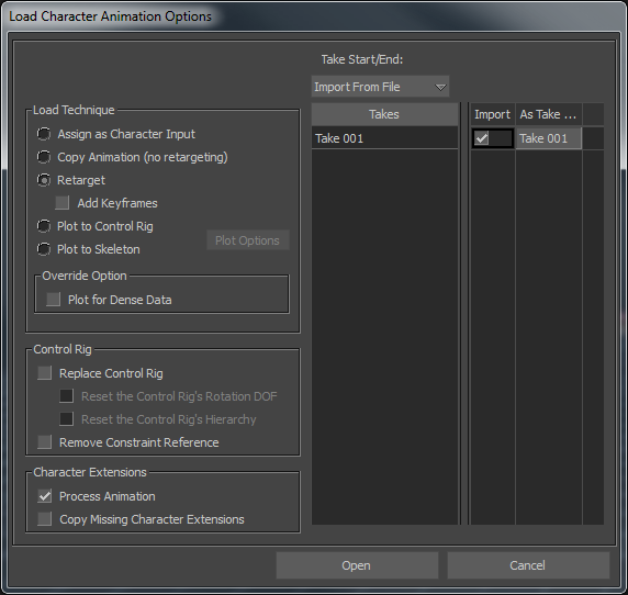

    Load Character Animation Options ダイアログ ボックスが表示されます。

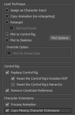

  4. Load Character Animation Options ダイアログ ボックスで、次の設定を選択します。
    • Load Technique グループで、Plot to Control Rig オプションをオンにします。
    • Control Rig グループで、Replace Control Rig オプションをオンにします。
    • Control Rig グループで、Reset Control Rig’s Rotation DOF オプションをオンにします。
    • Control Rig グループで、Remove Constraint Reference オプションをオンにします。
    • Character Extensions グループで、Process Animation オプションがオンになっていることを確認します。
    • Character Extensions グループで、Copy Missing Character Extensions オプションをオンにします。
  5. Open をクリックします。

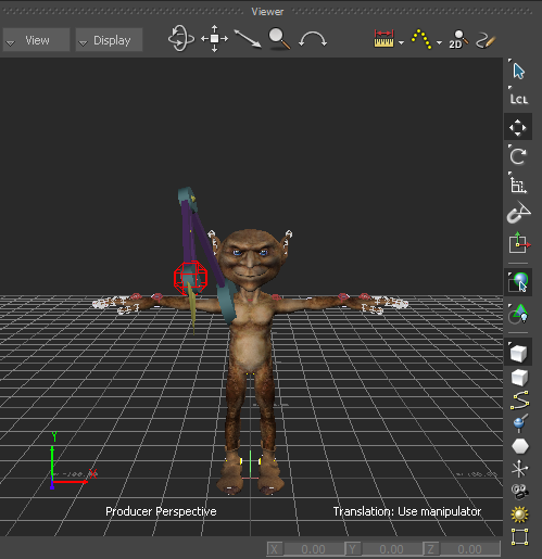

    Mia のアニメーション、コントロール リグ、キャラクタ エクステンションが Gremlin キャラクタにロードされます。
    Mia のアニメーションとコントロール リグが Gremlin キャラクタにロードされます。
    Mia のサーボ アームは、右肩のエフェクタにペアレント化されているため、サーボ アームは同じように Gremlin キャラクタにアタッチされます。
