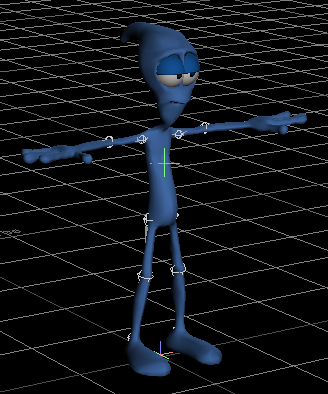

  2. (任意) Viewer ウィンドウで、View メニューを選択し、Frame All を選択します。
    Viewer ウィンドウの View メニュー
    注:
    または、Viewer ウィンドウにカーソルを移し、[A]キーを押すと、キャラクタ全体をフレームに表示することができます。
    Viewer ウィンドウに、キャラクタ Pepe の全体が表示されました。
    MotionBuilder で 3ds Max の Pepe キャラクタを表示

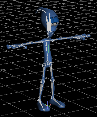

  3. Viewer ウィンドウで Display メニューを選択し、X-Ray モードを選択します([Ctrl]+[A])。
    Viewer ウィンドウの Display メニュー
    X-Ray モードでは、キャラクタのスケルトンを表示することができます。
    X-Ray モードで表示したキャラクタ Pepe

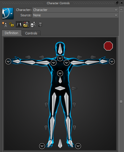

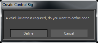

  4. Character Controls ウィンドウで、スケルトンを定義するために Skeleton をクリックします。
    Create Control Rig ダイアログ ボックスが表示されます。
  5. Define をクリックします。
    Character Controls ウィンドウの Definition ペインの右上に、キャラクタライズが有効でないことを示す赤い記号()とともにキャラクタ表示が表示されます。
    キャラクタライズが有効でないことを示すキャラクタ表示

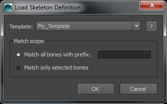

  8. Character Controls ウィンドウの定義ツールバー()で、Load Skeleton Definition オプション()をクリックします。
    Load Skeleton Definition ダイアログ ボックスが表示されます。
    Template メニュー オプションにはスケルトン定義テンプレートがリストされ、ボーン命名規則に一致するものを選択できます。
  9. Template メニューをクリックし、Biped テンプレートを選択してから OK をクリックします。

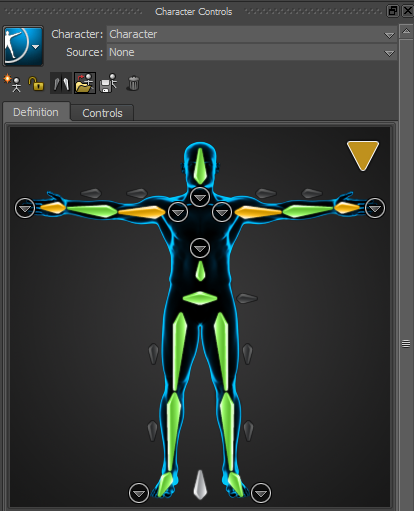

    Character Controls ウィンドウの Definition ペインのキャラクタ表示には、キャラクタライズに問題が検出されたことを示す黄色い記号()が示されます。

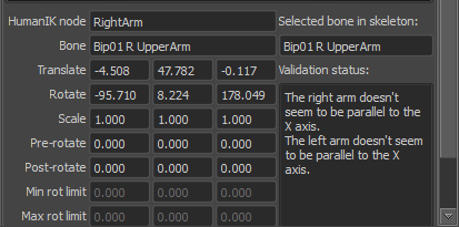

    キャラクタライズに関する問題点は、Definition ペインの右下に記述されています。黄色の記号の上にマウスを置いた場合にも問題が表示されます。
    この例では、左右の手と腕が X 軸に平行になっていないようです。
  10. キャラクタ表示の Definition ペインで、右腕ノードをクリックします。
    Definition ペインには、RightArm のそれぞれの値が表示されます。

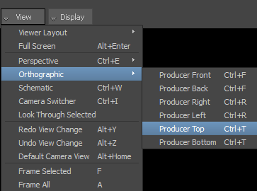

  11. Viewer ウィンドウで、View メニューをクリックし、OrthographicProducer Top の順に選択します(または、[Ctrl]+[T]を押す)。
    Orthographic Producer Top View メニュー オプション

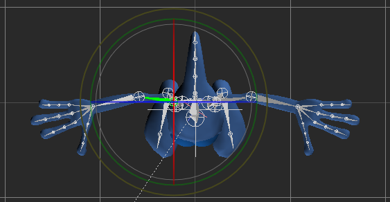

  12. Viewer ウィンドウの Camera View Navigation ツールバー()で、Zoom ツール()をドラッグするか、[Ctrl]キーを押しながらドラッグして Biped をズームします。
  13. Viewer ウィンドウの右側のツールバーで、Rotate ツール()をクリックするか、[R]キーを押して回転を可能にします。
    Producer Top ビューで、X 線モードで表示される Pepe
  14. 次の図に示すように、Viewer ウィンドウで、キャラクタ表示が右腕と右手に対して有効なキャラクタライズを示すようになるまで、外側の回転マニピュレータ(X、Y、Z)をわずかに下方にドラッグします。
    右腕と右手の検証が有効

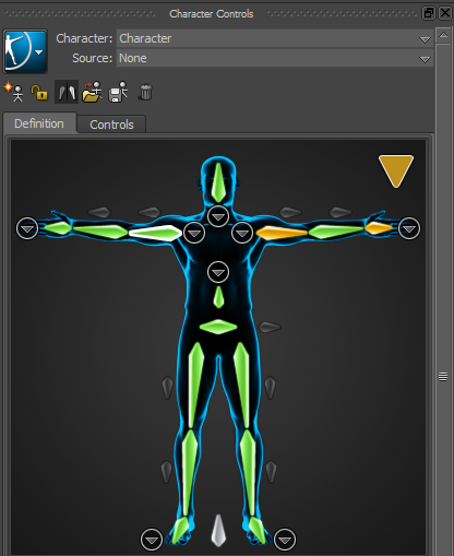

  15. キャラクタ表示の Definition ペインで、左腕のノードをクリックします。
  16. Viewer ウィンドウで、キャラクタ表示が左腕と左手に対して有効なキャラクタライズを示すようになるまで、外側の回転マニピュレータ(X、Y、Z)をわずかに下方にドラッグします。
    回転値が変更されたことにより、キャラクタライズの問題が解決され、キャラクタライズが有効になります。
    緑の記号()により、キャラクタライズが有効になったことが示されます。
