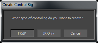

    Character ダイアログ ボックスが表示されます。
  6. キャラクタのタイプとして Biped を選択します。
    Create Control Rig ダイアログ ボックスが表示されます。
  7. コントロール リグのタイプとして FK/IK を選択します。
    FK と IK は、キャラクタをアニメートするときに一般的に使用される手法です。

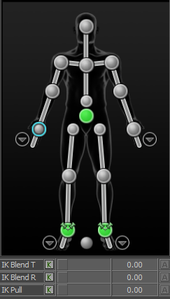

  9. Character Controls ウィンドウで、キャラクタ表示の右手首のエフェクタを選択します。
    右手首のエフェクタが選択されたキャラクタ表示
    選択されているエフェクタには青いコンター( )が表示されます。
