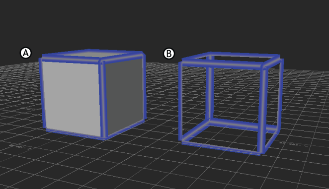

既定シェーダを非表示にする
既定シェーダは削除できません。すべてのオブジェクトまたは選択したオブジェクトからデタッチすることしかできません。
  1. Scene Browser で、Shaders フォルダを展開し、Default Shader を右クリックします。
  2. コンテキスト メニューから Detach Default shader From All Objects を選択します。
オブジェクトに適用されているその他のエフェクトだけが表示されるようにオブジェクトを削除するには:
