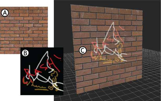

    テクスチャにアルファ チャネルが設定されている場合は、ガラスのテクスチャを透かして敷石のテクスチャが見えるといった、面白いブレンド エフェクトを作成できます。テクスチャのアルファ チャネルを使用するには、Lighted シェーダなど、透明度を設定できるシェーダをモデルに適用する必要があります。
テクスチャのブレンド A.タイリングされたレンガのテクスチャ B.アルファ チャネルを持つグラフィティ テクスチャ C.レイヤ構造のテクスチャを使用して両方のテクスチャを 1 つのモデル上で結合
