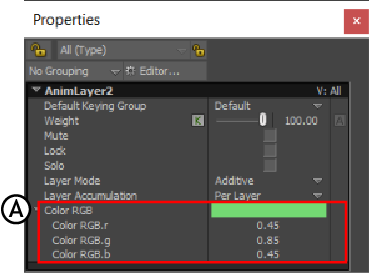

Animation Layer エディタに表示されるアニメーション レイヤのプロパティはすべて、レイヤを選択すると、Properties ウィンドウにも表示されます。さらに、Properties ウィンドウには Color RGB プロパティも表示されます。
Properties ウィンドウを開くには、メイン メニュー バーから Window > Add Property View を選択します。「Properties ウィンドウ」を参照してください。
Properties ウィンドウ A.Color RGB プロパティ
Color RGB
Color RGB 設定を使用して、Animation Layer エディタTransport Controls、および Story ウィンドウに表示されるアニメーション レイヤのカラー ヒントを変更します。
Autodesk Maya で作成したアニメーションには、ゴースト カラーなどの補足データが含まれていることがあります。Maya で作成したマルチレイヤ アニメーションを MotionBuilder に読み込んだ場合は、選択したレイヤのゴーストのカラーは Color RGB プロパティに表示されます。MotionBuilder で Color RGB プロパティを使用してカラーを変更してから、マルチレイヤ アニメーションを再び Maya に書き出すこともできます。
