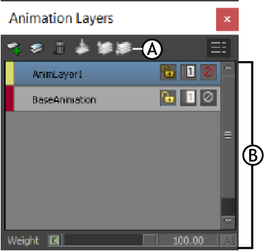

Animation Layer エディタ A.Animation Layer ツールバー B.Animation Layers ペイン
