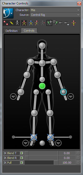

Controls タブ
このタブでは、キャラクタがコントロール リグおよび HumanIK コントロールとともに表示されます。
次の表では、Controls タブを使用して行うタスクの概要を説明します。

エフェクタを選択
エフェクタをクリックすると、次のようになります。
  • クリックしてエフェクタを選択
  • [Shift]キーを押しながらクリックして、エフェクタおよび同じボディ パーツ内のすべてのエフェクタを選択
  • [Ctrl]キーを押しながらクリックして、選択にエフェクタを追加または削除
  • [Shift]キーと[Ctrl]キーを押しながらエフェクタを追加し、同じボディ パーツ内のすべてのエフェクタを選択に追加(既に選択されている場合は、[Shift]キーと[Ctrl]キーを押しながらクリックして選択からエフェクタを削除)
Controls タブの何もない領域をクリックすると、次のようになります。
  • シングルクリックで現在のビュー内のすべてのエフェクタを選択
  • ダブルクリックでエフェクタ セルとエフェクタを選択解除
  • [Shift]キーを押しながらクリックしてすべてのエフェクタを選択
  • [Ctrl]キーを押しながらクリックして、現在のビュー内のすべてのエフェクタを選択に追加(既に選択されている場合は、[Ctrl]キーを押しながらクリックして選択からエフェクタを削除)
