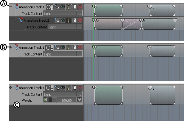

折りたたみと展開
フォルダ、トラック、またはサブトラックに階層がある場合、フォルダとトラックを展開したり折りたたんだりすることができます。
選択したトラックのサブトラックを非表示または表示するには、トラック コントロールの左上にある Collapse (-)または Expand (+)ボタン(A と B)をクリックします。トラックの複数の階層を使用するときや、すべてのトラックを同時に表示したくない場合、トラックを折りたたんだり展開します。トラックの階層作成については、「Insert Subtrack」を参照してください。
追加オプションを確認したい場合や、トラックのオーディオ波形を見やすくしたい場合には、トラックの縦方向のサイズを変更することもできます。トラックのサイズを変更するには、トラック コントロールの下部を上下にドラッグします。
トラック A.折りたたみの記号 B.展開の記号 C.トラックをストレッチ

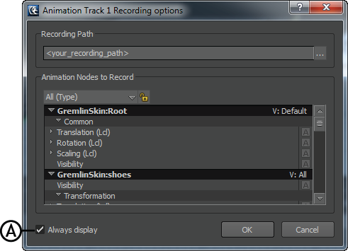

Story ウィンドウ > Generic、Character、または Camera Animation Track の Record Mode ボタン()をクリックすると、特定のトラックの Animation Track Recording options ウィンドウが表示されます。このウィンドウでは、既定で Always display チェックボックスがオンになっています。このチェックボックスをオフにすると、次のセッションから Record Mode ボタンをクリックして Animation Track Recording options ウィンドウを呼び出せなくなります。
Animation Track Recording options ウィンドウ A.Always display チェックボックスは既定でオン
Record Mode メニューには、Recording Options が含まれます。
Animation Track Recording options ウィンドウを表示するには、Recording Options オプションをクリックします。

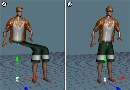

Clip offset Clip offset がオフの場合、クリップの軌道は最初の位置にロックされます。Clip offset がオンの場合、Viewer ウィンドウでクリップの軌道を移動させたり回転させることができます。Clip offset は、モデルの一部を最初の位置に固定する必要がある場合に役に立ちます。たとえば、トラック内でキャラクタの上体だけが選択されている場合、トラックのクリップを移動するとキャラクタのボディが不自然にストレッチされます。キャラクタの上体は移動しますが、下半身は取り残されます。これを防止するには、Clip offset オプションを無効にします。Clip offset オプションを使用するが、位置にクリップ ベクトルを固定する場合は、クリップ ベクトルを移動してクリップを保存してから Clip offset を有効にします。Clip Offset オプションは、Animation、Character、Camera Animation の各トラックの Track Options のほか、Asset Settings ウィンドウに表示されます。

Clip offset を使用 A.Clip offset がアクティブな場合、クリップを移動すると望ましくない結果が生じる可能性があります。 B.Clip offset が無効の場合、クリップは元の位置に残り、移動または回転することはできません。

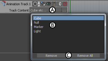

Track Content リストには、Animation、Character、または Camera Animation トラック上にドラッグしたアセットの名前が表示されます。トラックのクリップは、トラック コンテンツ リストで選択したアセットに影響します。選択したアセットは、トラック コンテンツと呼ばれます。
トラック コンテンツ リストをクリックすると、トラックにドラッグしたアセット全体のリストが表示されます。Remove ボタンを使用すると、リストからオブジェクトを削除できます。
Animation トラック A.トラック コンテンツ リスト B.リストをクリックしてトラックにドラッグした内容を確認C.Remove ボタン

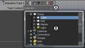

トラック コンテンツ ボタンは、アセット リストを表示します。このアセット リストで、アセットの選択とローカル ブレンドを作成できます。
Animation トラック A.トラック コンテンツ ボタン B.Asset リスト
トラック コンテンツ リストは、Animation、Character、または Camera Animation トラックをダブルクリックした場合にも、Asset Settings ウィンドウに表示されます。
