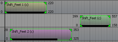

現在のテイクを挿入するときに、作成されたクリップを、クリップ タイミングを変えながら複数回複製することができます。次の図では、Shift_Feet (書き込み可能)クリップを、クリップ タイミングを変えながら 2 回複製しています。

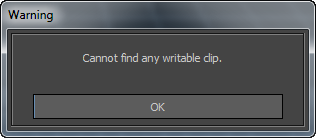

注:
Story ツールで使用できる書き込み可能なクリップがない場合に、Default Name または Customized Name オプションを選択すると、次のエラー メッセージが表示されます。

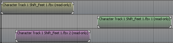

MotionBuilder は 3 つのすべてのクリップを読み取り専用に変換します。
変換中に、MotionBuilder は 2 つの複製されたクリップが Shift_Feet クリップの参照であることを識別します。したがって、作成される読み取り専用ファイルは単一の「Character Track 1 Shift_Feet 1.fbx」です。複数のクリップを単一の読み取り専用ファイルに変換すると、システム メモリが節約されます。
