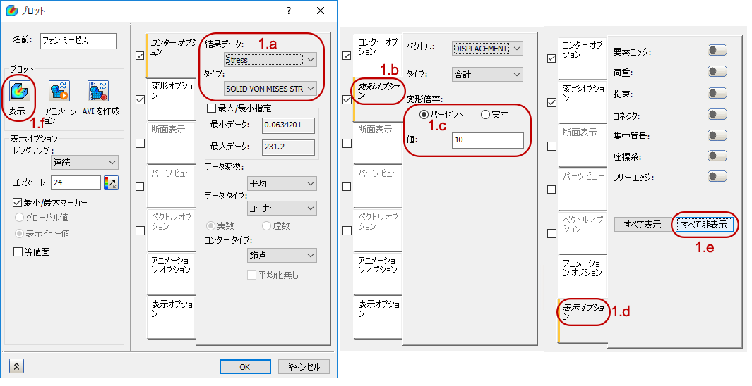

[プロット]ダイアログ ボックスが表示されます。以降の 6 手順については、図 1.a – 1.f を参照してください。
図 1.a – 1.f
- [結果データ]が[応力]に設定され、[タイプ]が[SOLID VON MISES STRESS (ソリッド フォンミーゼス応力)]であることを確認してください。これが最初に確認するプロットです。
- [プロット]ダイアログ ボックスの[変形オプション]タブをクリックします。
- 変形は、既定でモデル サイズの 10% に設定されています。変形した形状が見て分かりやすいように、この設定をそのまま使用します。
ヒント: 変位の大きい非線形解析の場合、特に 1 つまたは複数のパーツの自由物体運動があるときは、実寸変位を表示するほうがよいでしょう。さらに、複数の解析サブケースを比較する際、または複数セットのアニメーションを作成する際は、実寸変位の固定乗数で最も優れた表示結果になります。
- [プロット]ダイアログ ボックスの[表示オプション]タブをクリックします。
- [すべて非表示]をクリックします。こうすることで、メッシュ線または拘束と荷重記号が表示されないため、見やすいコンター プロットになります。

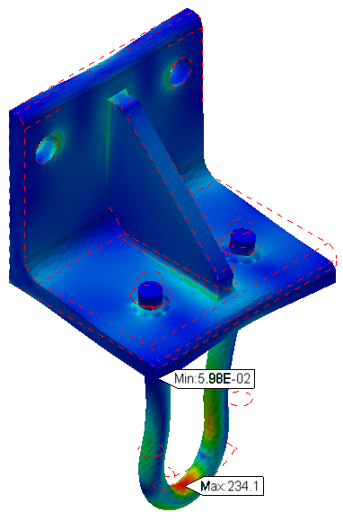

- [プロット]ダイアログ ボックスの左側にある[表示]をクリックします。フォン ミーゼス応力の結果は次の図のようになりますが、最小応力値と最大応力値は異なる場合があります。

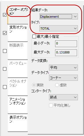

- [プロット]ダイアログ ボックスの[コンター オプション]タブをクリックします。

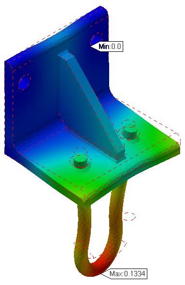

- [結果データ]プルダウン メニューで、[変位]を選択し、[タイプ]を[合計]に設定します。変位のコンター プロットが次の図のようになります。
