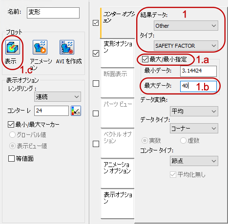

図 1 – 1.c を参考にして、次の 4 つの手順を実行します。
図 1 – 1.c
  1. [結果データ]プルダウン メニューで[その他]を選択し、[タイプ]安全率に設定します。
    1. [最大/最小指定]チェックボックスをオンにします。
    2. [最大データ]入力フィールドに「40」とタイプ入力します。この値で、コンター プロットでのカラー スペクトルが、より完全で、より意味のあるものになります。
      ヒント: 実際の安全率は最大値が最小値の何倍も大きくなり、これによりモデルの大半でコンターの色が赤側に傾きます。最大データを下げると、プロットの凡例の範囲が減り、コンターの偏りの問題は解消されます。安全率の値が高い部分(この場合は 40 超)で解像度が無くなり、濃い青で表示されます。安全率の低い値は今は必要としないため、これは無視します。

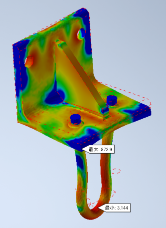

    3. [表示]をクリックします。安全率のコンター プロットが次の図のようになります。

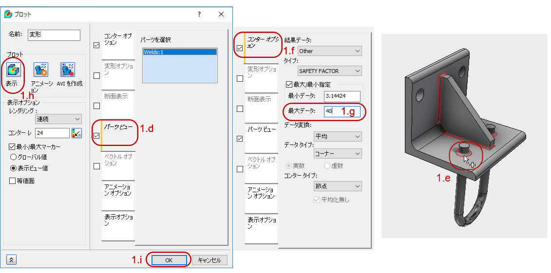

      図 1.d – 1.i を参考にして、次の 6 つの手順を実行します。
      図 1.d – 1.i
    4. [プロット]ダイアログ ボックスの[パーツ ビュー]タブをクリックします。
    5. モデル キャンバスで、溶接ビードの 1 つをクリックして「Welds」パーツを選択します。パーツ名が[プロット]ダイアログ ボックス内の[選択したパーツ]リストに表示されます。
    6. [プロット]ダイアログ ボックスの[コンター オプション]タブをクリックします。

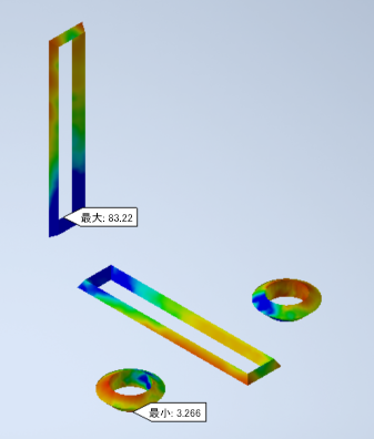

    7. 再度、[最大データ]入力フィールドに「40」とタイプ入力します。(パーツの数を減らすと、データ範囲が再設定されます。)
    8. [表示]をクリックします。必要であれば、溶接部が良く見えるようにズームインします。安全率のコンター プロットが次の図のようになります。
    9. [OK]をクリックして[プロット]ダイアログ ボックスを終了します。
