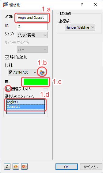

  1. [ブラウザ]ツリーで、[理想化]の下を右クリックして[ソリッド][新規作成]の順に選択します。
    [理想化]ダイアログ ボックスが表示されます。[タイプ]に表示される既定の要素は「ソリッド要素」であり、これはチュートリアル モデルに適しています。
    1. [名前]を既定の名前から「Angle and Gusset」に変更します。
      図 1.a – 1.d

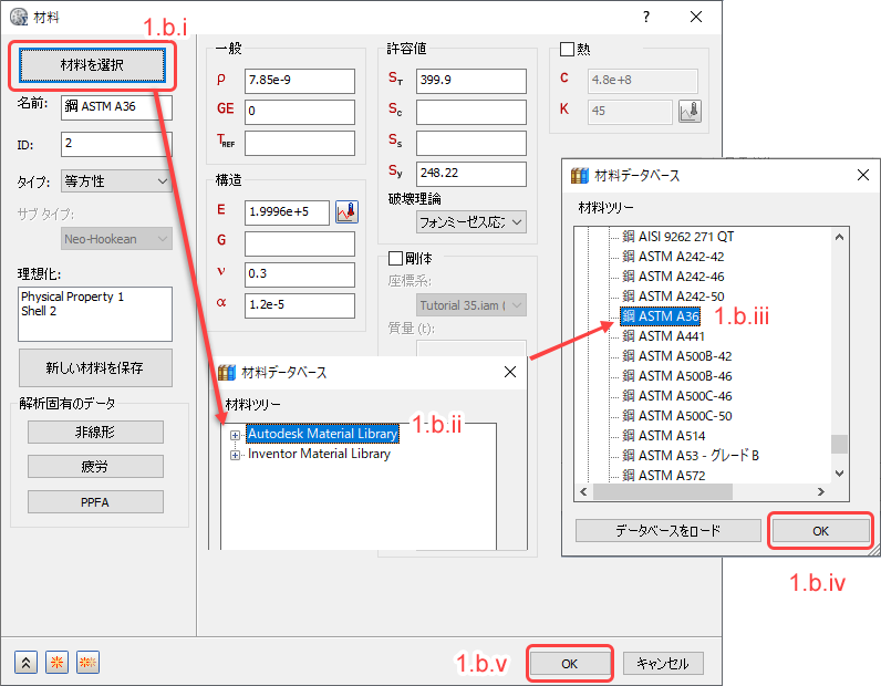

    2. [材料]の下の材料名の右にある[新規材料]ボタンをクリックします。(図 1.a – 1.d を参照。) [材料]ダイアログボックスが表示されます。
      図 1.b.i – 1.b.v を参考にして、次の手順を実行します。
      図 1.b.i - 1.b.v
      1. [材料を選択]をクリックします。
      2. [材料ツリー]の[Autodesk Material Library]というブランチを展開します。
      3. 下方にスクロールして Steel ASTM A36 を選択します。
        破壊理論に関する警告はすべて無視します。
      4. [OK]をクリックして、[材料データベース]ダイアログ ボックスを閉じます。 [材料]ダイアログ ボックスで、G フィールド(せん断係数)に値が入力されていないことを確認します。等方性材料の場合、G は縦弾性係数(E)とポアソン比(ν)から計算されます。G の値を削除すると、G の指定値と計算値とで若干の差があるときのソルバー警告メッセージが表示されません。
      5. [OK]をクリックして[材料]ダイアログ ボックスを閉じます。

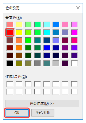

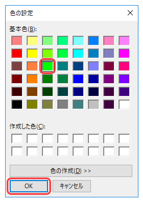

    3. [色]選択ボックスをクリックします。(上の図 1.a – 1.d を参照。) [色]ダイアログ ボックスが表示されます。
      • 下の図のように、左端の列の 3 行目で緑色を選択し、[OK]をクリックします。
    4. [関連ジオメトリ]チェックボックスを有効化します。(上の図 1.a – 1.d を参照。)

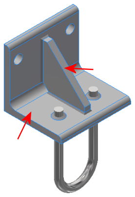

      • モデル キャンバスで、アングル金具とガセット板をクリックで選択します。パーツ名が[選択したエンティティ]リストに表示され、選択されたパーツのフィーチャ線が青に変わります。2 つのパーツが選択されていることを確認します。ASTM A36 という鋼材料がこれら 2 つのパーツに割り当てられています。
  2. [OK]をクリックして[理想化]ダイアログ ボックスを閉じます。「Angle and Gusset」が[理想化]ツリーに表示されます。

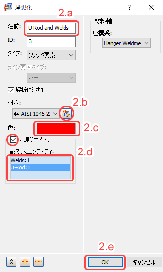

  3. [理想化]ツリーで、右クリックして[ソリッド][新規作成]の順に選択します。
    図 2 – 2.e
    1. 名前を既定の名前から「U-Rod and Welds」に変更します。(図 2 – 2.e を参照。)

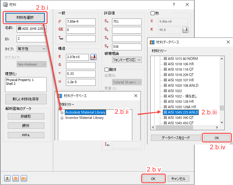

    2. [材料]の下にある[新規材料]ボタンをクリックします。(図 2 – 2.e を参照。)
      (図 2.b.i – 2.b.v を参考にして、次の 6 つの手順を実行します。)
      図 2.b.i – 2.b.v
      1. [材料を選択]をクリックします。
      3. 下方にスクロールして Steel AISI 1045 225 ANLD を選択します。(ANLDは「annealed(焼きなまし)」の略です。)
        破壊理論に関する警告をすべて無視します。
      4. [OK]をクリックして、[材料データベース]ダイアログ ボックスを閉じます。G フィールドが空白であることを確認します。
      5. [OK]をクリックして、[材料]ダイアログ ボックスを閉じます。
    3. 色選択ボックスをクリックします。(図 2 – 2.e を参照。) [色]ダイアログ ボックスが表示されます。
      • 下の図のように、左端の列の 2 行目で赤色を選択し、[OK]をクリックします。

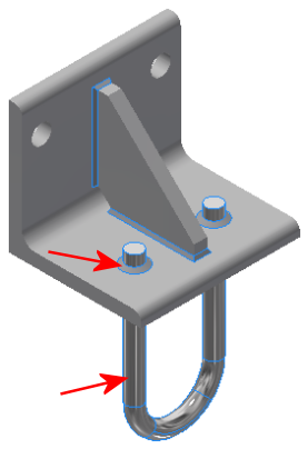

    4. [関連ジオメトリ]チェックボックスを有効化します。(図 2 – 2.e を参照。)
      • モデル キャンバスで、溶接部の 1 つと U 字丸棒をクリックで選択します。パーツ名が[選択したエンティティ]リストに表示され、選択されたパーツのフィーチャ線が青に変わります。2 つのパーツが選択されていることを確認します。AISI 1045 という鋼材料がこれら 2 つのパーツに割り当てられています。
    5. [OK]をクリックして材料を適用し、[理想化]ダイアログ ボックスを終了します。
