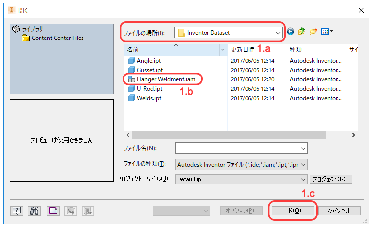

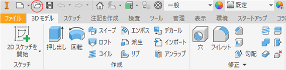

  1. Inventor で、リボンの一番上の行にある [開く]をクリックします。
    図 1.a – 1.c を参考にして、次の 3 つの手順を実行します。
    図 1.a – 1.c
    1. クイック スタート チュートリアルのデータセットを展開したフォルダにナビゲートします。
    2. ファイル Hanger Weldment (.iam )を選択します。

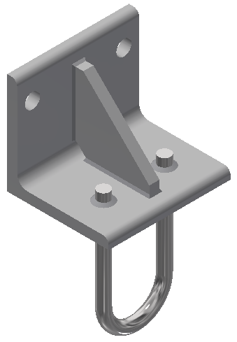

    3. [開く]ボタンをクリックします。次の図に示すように、モデルがキャンバスに表示されます。

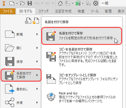

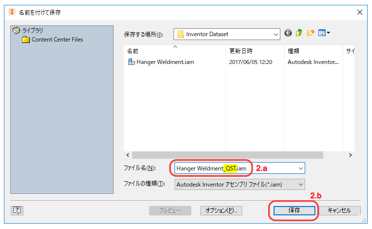

  2. [ファイル]メニュー > [名前を付けて保存] > [名前を付けて保存]をクリックします。
    1. [ファイル名]フィールドで、ファイル名の末尾に _QST を追加し、Hanger Weldment_QST (.iam または .sldprt )とします。QST は、クイック スタート チュートリアル(Quick Start Tutorial)の略です。
    2. [保存]ボタンをクリックします。
    注: この操作によって、後で再利用できるように元のモデル ファイルが保存されます。

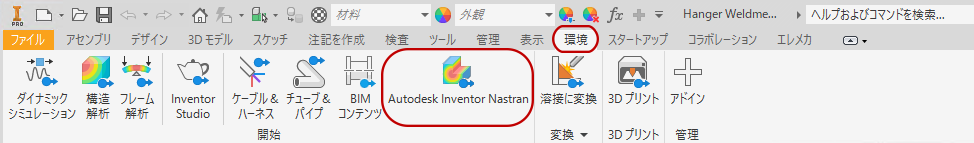

    • Inventor で、[環境] Autodesk Inventor Nastran の順にクリックして、Inventor Nastran の環境に入ります。ブラウザに自動的に Autodesk Nastran モデル ツリーが表示されます(表示されない場合は左側のペインでタブを選択)。

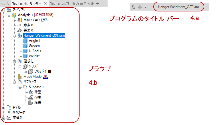

  3. 解析モデルが正常に設定されたことを確認するには:
    1. 新しいモデル名(_QST が追加されている)が CAD プログラムのタイトル バーに表示されていることを確認します。
    2. ブラウザに Autodesk Nastran モデル ツリー が表示されていることを確認します。
