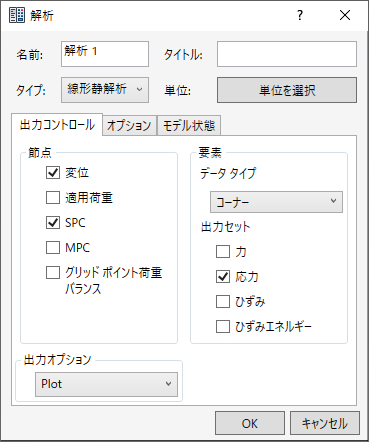

初めて Autodesk Inventor Nastran 環境を開始したとき、解析機能は既定の設定となっています。既定の設定を修正するには、解析ツリーで[解析] > を右クリックして[編集]をクリックします。新しい解析を作成するには、ツリー最上位のパーツまたはアセンブリを右クリックし、[新規解析]を選択します。いずれの場合も、次のような[解析]ダイアログ ボックスが開きます。

単位
既定では、CAD モデルに定義されている単位系を解析で使用します。単位を変更するには、[単位を選択]をクリックします。[単位の設定]ダイアログ ボックスが開きます。次の[単位系]メニューから選択します。
  • [CAD モデル]: CAD 環境の[ドキュメント設定]で定義された既定の単位系を使用します。
  • [SI]: MKS 単位系(メートル、キログラム、秒、ニュートン、ケルビン、度)を使用します。
  • [修正 SI]: 修正された MKS 単位系(ミリメートル、トン、秒、ニュートン、ケルビン、度)を使用します。
  • [英国単位]: 英国/IPS 単位系(インチ、lbf/s/in²、秒、ポンド、華氏、度)を使用します。
  • [CGS]: センチメートル、グラム、秒、ダイン、摂氏、度として設定される単位を使用します。
複数の解析を含むモデルの場合は、解析ごとに異なる単位系を割り当てることができます。この設定は、書き出される Nastran バルク データ ファイルのみに適用されます。ユーザ インタフェースに入力した数字では、違いはわかりません。
タイプ
[タイプ]メニューのリストから解析を選択します。Autodesk Inventor Nastran では、さまざまな解析機能がサポートされます。ある解析タイプを初めて使用する場合は、その解析タイプの要件、出力、制限をあらかじめ理解しておくことが重要です。Inventor Nastran では、次の解析タイプがサポートされます。

節点の出力コントロール/要素の出力コントロール
[節点の出力コントロール]オプションと[要素の出力コントロール]オプションを使用して、解析完了時に書き出される数量をコントロールできます。
詳細は、「新規解析」のトピックを参照してください。
